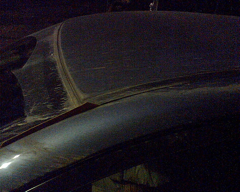

С левой стороны вдоль стойки на лобовое стекло приклеил ленту от старого стеклоочистителя. Помойку уносит на крышу. Поток грязи при работе стеклоочистителя на стекла не попадает. Конечно можно было бы подобрать более эстетический материал, но это первое что оказалось под рукой. Работы (в теплом помещении на пять минут). Да и высоту этого бортик то же по выше - сантиметра 1.5 ... 2.

выложи фотку своего лобового стекла с приклеенной резинкой ОЧЕНЬ интересно как это выгледит а так очень заинтересовало такое решение проблемыЧешу репу.

Цель естествоиспытаний - определение расположения грязезащитного экрана и его высота. Ес-но нижний край должен быть ниже - линейка была только такой длины ;(
Клейте резинку от длинного дворника (Лианки) от верха стекла вдоль отбортовки и будет вам счастье!
