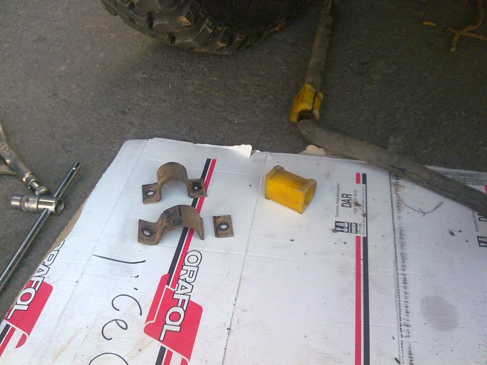

  28. EDI
    EDI
    27 апр 2006
    6.809
    Антипатии:
    Израиль
    Ответ: Втулки стабилизатора.
    эти втулки " живут " не долго, 20-30 тыщ. Если ездить по бездорожью.
    Не заморачивайтесь на них,это расходник.Покупая - берите впрок.
    Я одно время подкладывал резинку
    Сейчас поставил от Ниссан Террано ,полиуритан.
    Теперь важный момент! Как резать эту втулку что бы надеть на стабилизатор? Родные были порезаны в основании , как на фотке выше. Нисановские я порезал сбоку,кажется они так дольше проходят.
    И ещё ВАЖНО !! очень слабая резьба для крепления хомутов
    Перед тем как откручивать - попшикайте ВДшкой.
    А уж закручивать - только руками,не давайте закручивать гайковёртом.
    П.С.
    блин,сегодня ехал на работу,и снизу начали доносится стуки.
    Посмотрел- порвался правый хомут
    Машина лифтованная на 46 мм.
