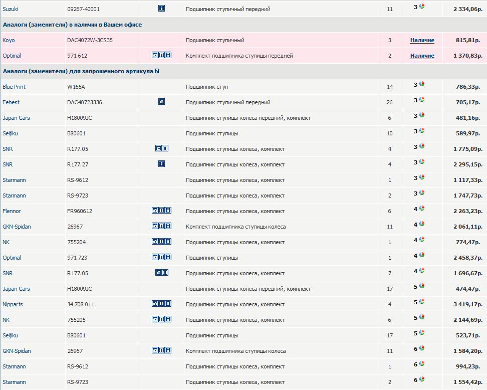

здравствуйте,я прошу сразу не пинать меня,заказал ступичный подшиПник,мне нужен был передний левый,в магазине они сами там искали,привезли,на коробке написано suzuki swift 1.6, он подойдёт? номер вроде этот,куча цифр просто H18009BTA

Дени ну неужели ТАК трудно посмотреть, ЧТО тебе подходит? В личке тебе описал все предельно подробно. Ну потрать чуть времени, чем задавать глупые вопросы.
Выбирай, что тебе подходит
ОЕМ номер 09267-40001
Еще аналоги:
KOYO DAC4072W3CS35 Подшипник передний Baleno 95-
NIPPARTS J4708011 Подшипник передний Baleno 95-
NTN R17705 Подшипник передний Baleno 95-
SKF VKBA3718 Подшипник передний Baleno 95-
