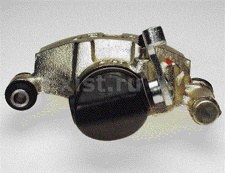

    Тут на Самураевском форуме предложили идею использовать суппорта от Субару Леоне. Они имеют троссовый привод ручника (у Субарки той ручник на пердние колеса). Едиственный минус с моей точки зрения - могут быть излишне мощные - придется ставить регулятор.
    Номер QBS3711. На Экзисте от 3500р.
