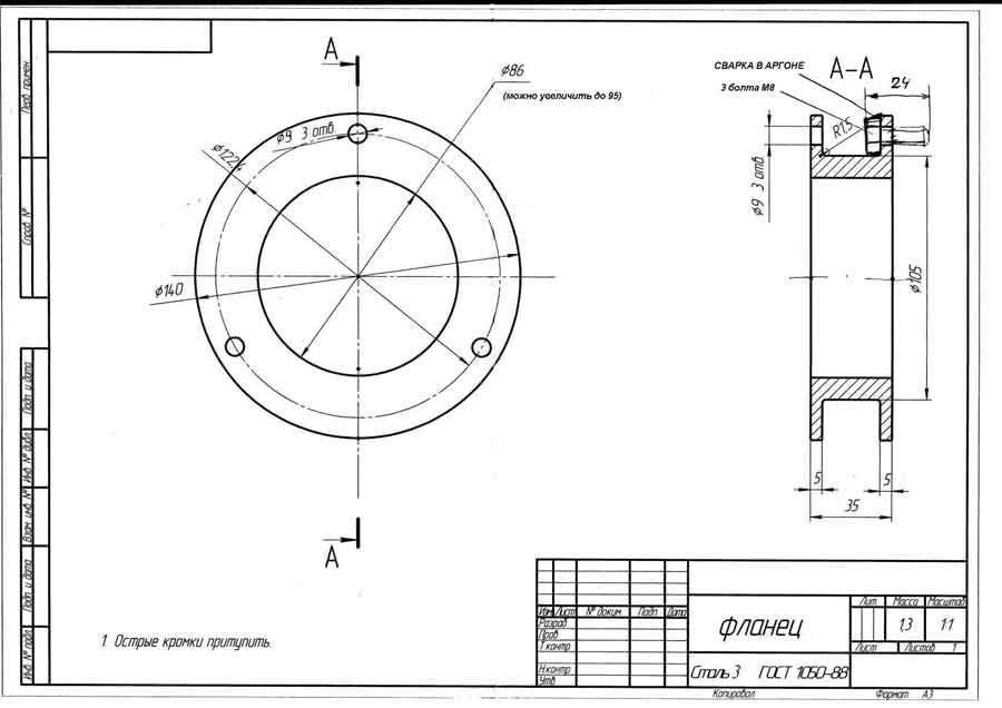

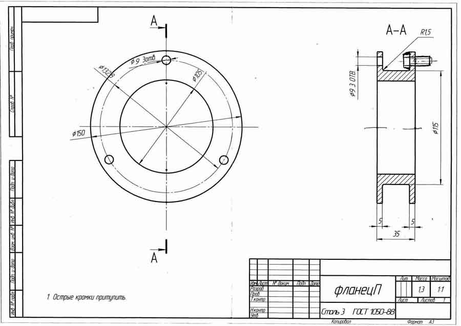

    Нарыл чертежи проставок. http://www.suzuki-club.ru/forum/showthread.php?t=8955&goto=newpost
    или
    http://www.suzuki-club.ru/forum/attachment.php?attachmentid=5920&thumb=1&d=1206439283
    http://www.suzuki-club.ru/forum/attachment.php?attachmentid=5921&thumb=1&d=1206439283
    Единственное, что чертежи для лианы. Интересно для Baleno/Esteem 2000 г. Они подходят. Есть на форуме кто знает?

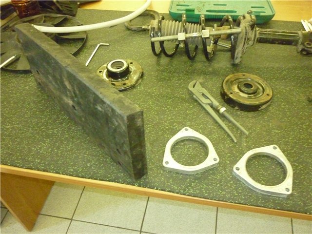

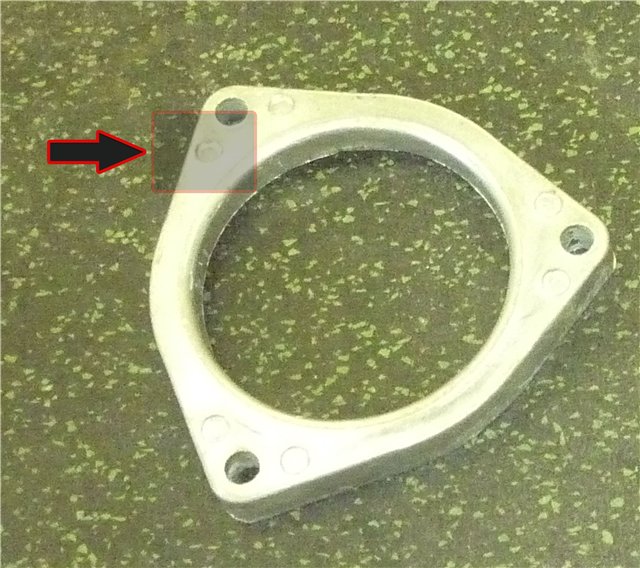

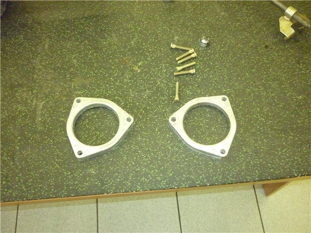

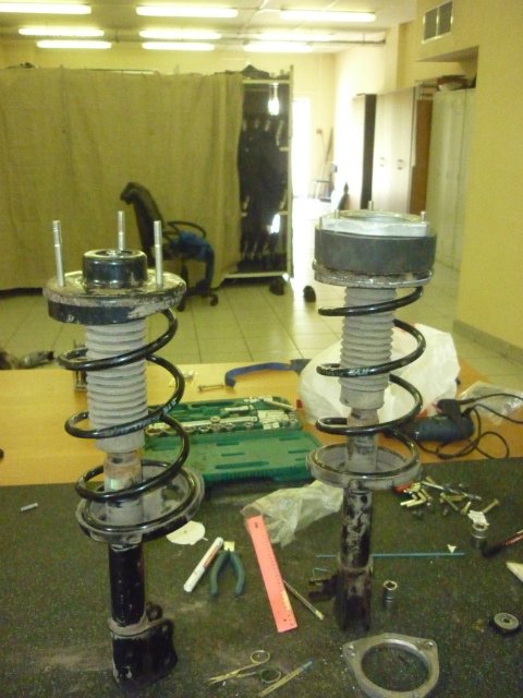

    Владею баленой универсал 98 года. После поездки во Владимир понял, что пружины уже не куда не годятся, и по приезду в Москву задумался о покупке новых пружин.
    Купил пружины Kayaba RC 5911, поставил и вот те на, желаемого результата почти не заметно, немного подумав и полазив по форуму поехал в магазин за проставками от девятки стоимость 110 руб. за пару высота по 20 мм. К ним прикупил болты М8 L=70мм (Длина зависит от того сколько вы желаете ставить проставок).
    Я взял две, так в наличии имел подушку от трактора из резины толщиной 40мм. , намереваясь из нее вырезать проставки.
    И так начал монтаж, задираем машинку, снимаем стойки и разбираем их (как это делать можно найти в мануале).
    [​IMG]

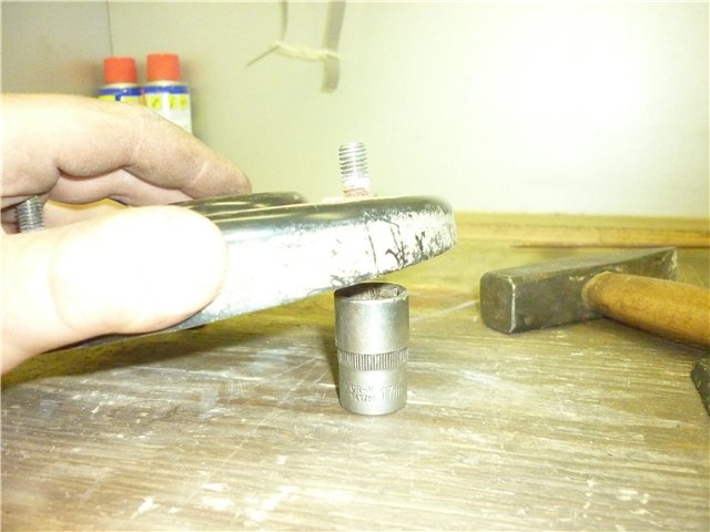

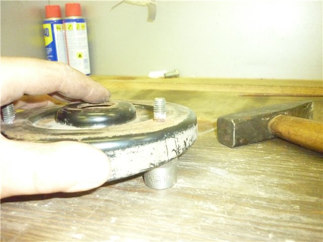

    1 .Выбиваем из чашки старые шпильки, выбиваются легко без проблем.
    [​IMG]
    2. На их место я приварил болты, главное стараться прихватить их по ровней.
    [​IMG]
    На перед проставки по отверстиям подходят идеально, на зад пришлось просверлить отверстия рядом , благо на проставках есть насечки где и нужно сверлить.
    3. Высверливаем отверстия в купленных проставках и вырезанных из резиновой подушки.
    4. Собираем все вмести и ставим на место.

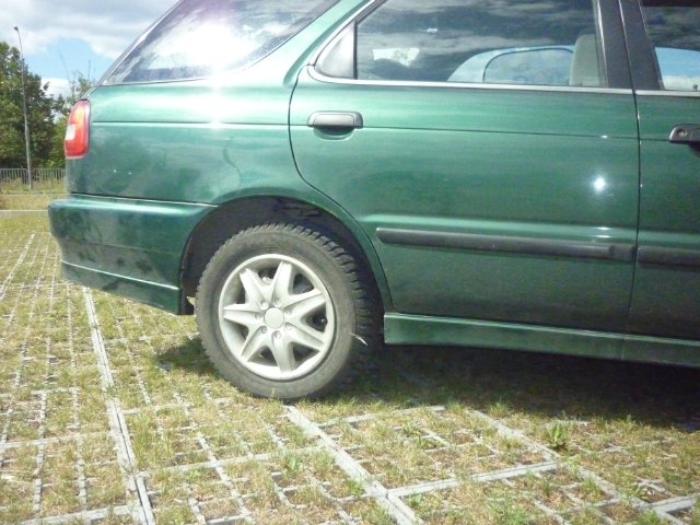

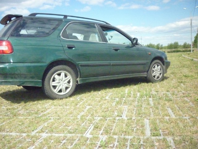

    Общий размер проставок получился 60мм. После установки и протяжки всех болтов резиновая подушка просела на 20мм, на что я и расчитывал.
    Результат машинка поднялась на 40мм.
