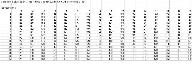

    Не хочу конфронтация с никто , ето мое мнение и оно не задалжително для никово.
    Могу толка сказат что на мой комп ест 3 карти для скорос ( для нормалном езде, для болшое ускорение и топ спеед) . Вот толко 1 для нормалом езде.

  19. dragon.
    26 фев 2008
    107
    Mocква
    Ответ: Ходовая

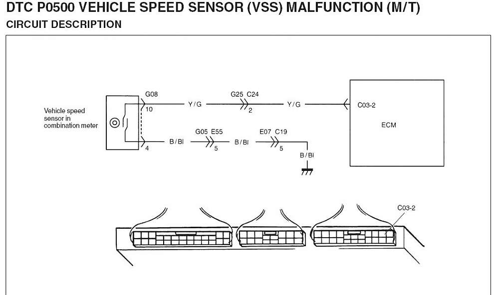

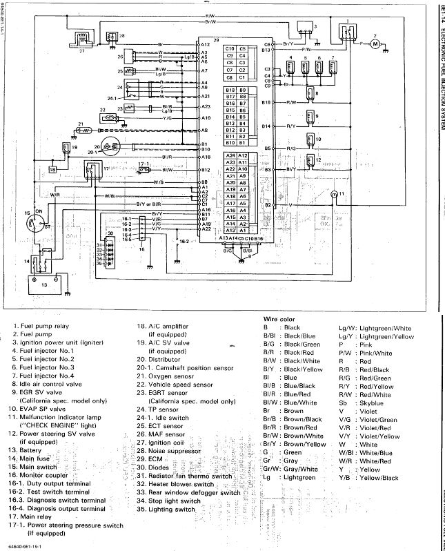

    Посмотрите схему подключения ЭБУ . Сигнал датчика скорости не идет на ЭБУ впрыска.
    Я так понимаю у вас 3 прошивки для мозга? В большинстве случаев все эти прошивки фуфел (не знаю как Вы поймете это слово. [Webber]: перевожу - ерунда, вымысел, т.е. то, чего не может быть на самом деле)
    "спортивные" прошивки для слабых двигателей имеют небольшой сдвиг в карте зажигания и измененные карты впрыска в переходных процессах (газ в пол, когда показания лямбда зонда не учитываются)
    Нормальные "спортивные" прошивки (карты впрыска) пишутся под каждый конкретный двигатель. Машина ставится на стенд, делаются динамические измерения двигателя, создается карта впрыска. Оборудование для этого стоит очень дорого.

    Вот схема ЕКУ, No-22 -спеед сензор. А если отключится, ЕКУ сообщает для ошибки.
    Вот и сообщение Р0500 на ЕКУ дла ошибки спеед сензора
