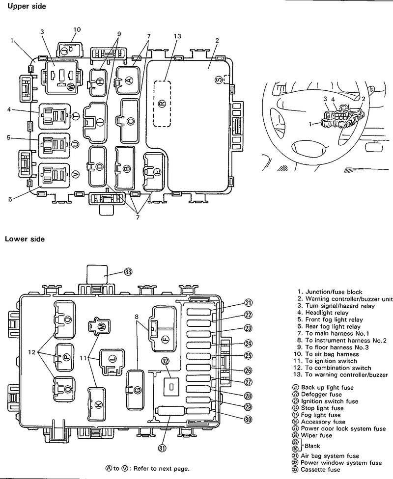

Ответ: Электрика((((
Вот инфа по предохранителям под рулем.
