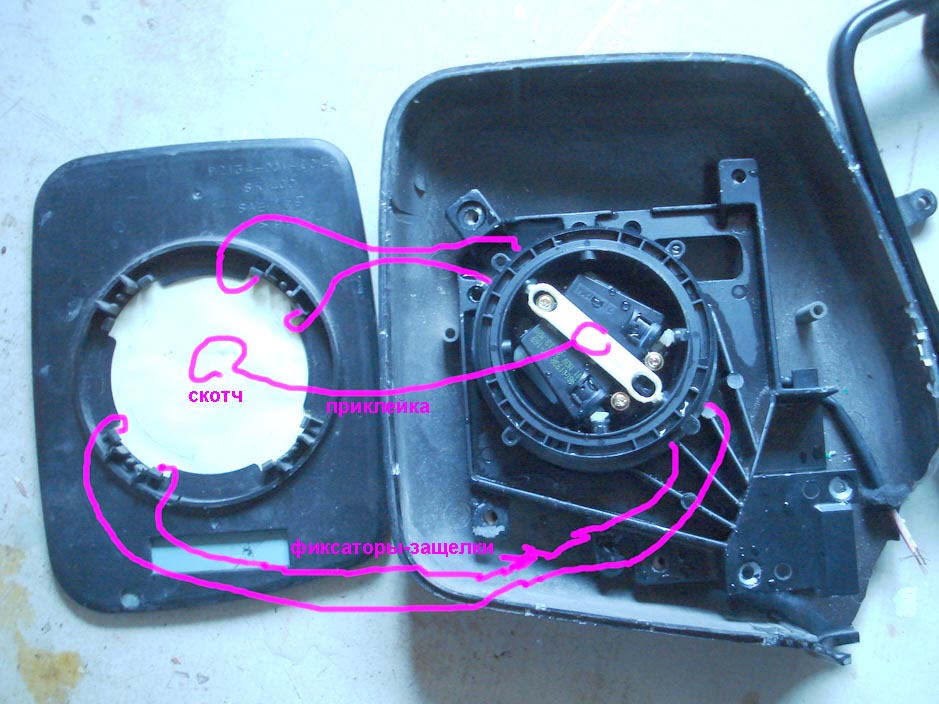

    Для японок: получается, что только "силовой отрыв" зеркального элемента - единственный способ его снятия и последующей разборки корпуса. Элемент на 8 защелках и прихвачен двухсторонним скотчем в центре. Разжать защелки - никак. Причем если тащить "цинично", то наверняка механизм подстройки поломается - там тонкие тяги и маленькие шестеренки :(
