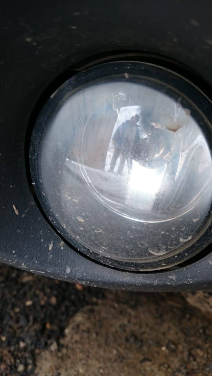

Тоже задался подобным вопросом.
2008 г.в. Джимка, к сожалению на неё глянуть не могу, так как машин от меня далеко (очень).
Стекло не рефлёное, прозрачное (было когда то) , вроде даже (как помниться) и не пластик, а СТЕКЛО!? Большое по размеру, относительно большинства стандартных размеров других авто. Помню прошлым летом пытался отполировать- что стекляшка толком не вышло...
Прикупил H11, дорого, а сейчас задумался увидев в каталогах Н3, то ли я взял!?, не хотелось бы цоколь переделывать, а это будет в разы дешевле чем второй комплект покупать.
Машинка моими "стариками" на пенсии в сельской местности используется, батя в лампах не разбирается и смотреть во внутрь не полезет!?

Джим 2011 г.в. - в ПТФ H11,
а с каталогом, в котором написано Н3 у меня тоже не сошлось.

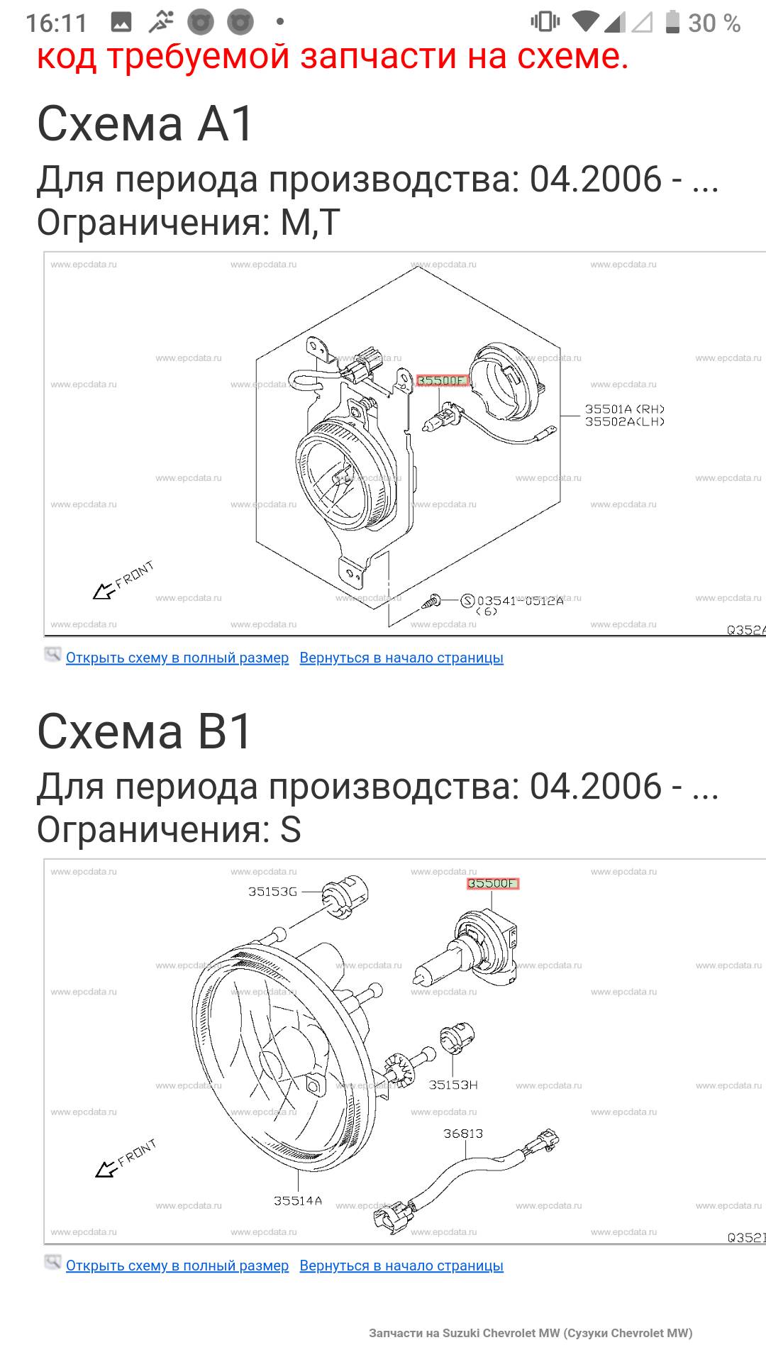

rogolet
15 Июль 2018
Джимни

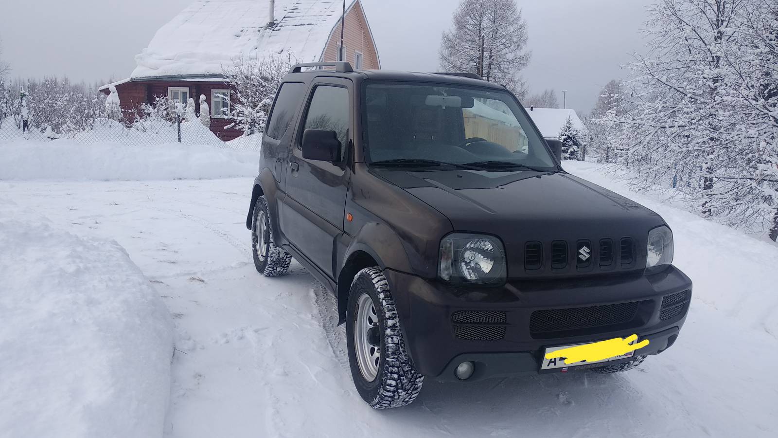

В таком (этом), как понимаю Н11 должны быть?
filisof
22 Январь 2013
Ivanovo, Russia
НИФФ 2121 не подготовленный, но очень боевой
Джимник АКП, 2011 г.в., черный сток
с виду у меня 2011 г.в. абсолютно такой же с лампами Н11

rogolet
15 Июль 2018
Джимни
Что самое интересное, арт. и в том случае и в другом выдаёт одинаковый... Но суть разницы фар понял. Спасибо откликнувшимся !
99% Н11 должны стоять
Только деревенский консилиум, не уверенно немного, но всё-таки определяет как стекло, а не пластик ...
