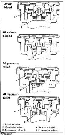

А вот он, этот клапан:
Я так и думал что клапан в Пробке. Почему же из бачка не забирает????
Все отверстия и трубки и в самом клапане все чистенько, а из бачка не засасывает.
Неужели, ПОМПА накрылась.

Из бачка засасывает при наличии разрежения в остывшем радиаторе, но это происходит только, если система герметична. Помпа тут не при делах. Пробка радиатора если негерметична, то будет засасывать воздух снаружи, а не жидкость из бачка. Да и температура кипения понижается.
ТАК, так... А почему же раньше - Радиатор капал - и уровень в бачке убавлялся. И я каждый день добавлял в бачок.???
А теперь только в радиатор приходится добавлять??? В пробке-клапане ничего неизменилось....

Точно не могу сказать, но в любом случае из бачка радиатор питается с помощью разрежения. Значит всё-таки что-то изменилось. Или в пробке или в том отверстии, откуда капало. Наверное, он (радиатор) капал под давлением, а при снижении давления отверстие закупоривалось плотнее, чем необходимое разрежение для засасывания из бачка.
