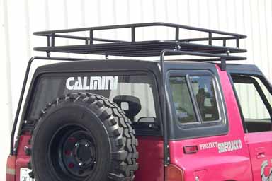

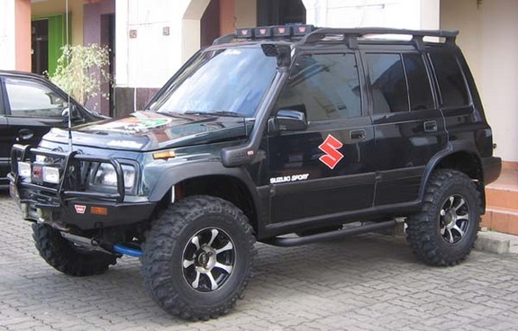

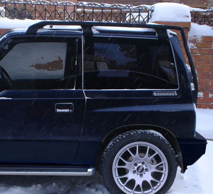

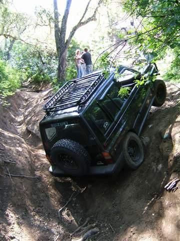

"фирмачевые"
Добавлено через 4 минуты
неплохие самодельные варианты,последнюю делает наша фирма какая то на разные машинки.чертежей,жаль, нет :( но! идеально когда лапы присверливаются к бортику.
