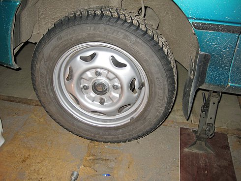

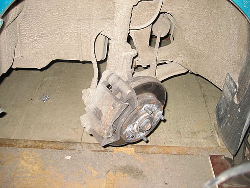

    1. Поддомкрачиваем автомобиль и откручиваем колесо <br>
    2. Поворачиваем руль в сторону откручиваемого колеса и чистим суппорт(главное не переусердствовать,напильником желательно пользоваться по-минимуму,дабы не сточить нужное. <br>

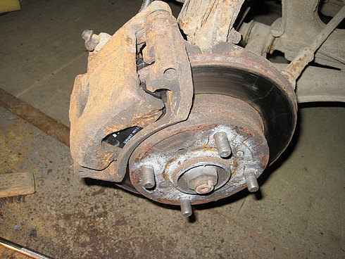

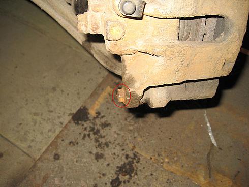

    3. Находим неоходимый винт(с внутренней стороны) и откручиваем его,предварительно очистив,пролив жидким ключем и обстучав молотком(но будьте осторожны-не сбейте безьбу) <br>

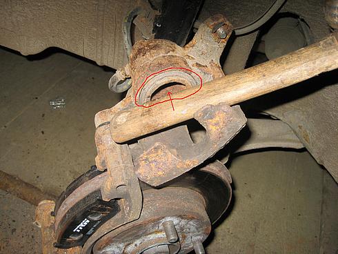

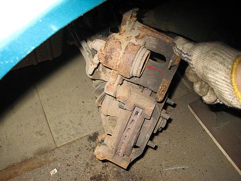

    4. Поднимаем суппорт,если открыть не получается,то аккуратно вдавливаем поршень(обозначен стрелкой) внутрь. ПРИ ВСЕХ ОПЕРАЦИЯХ С ПОРШНЕМ БУДЬТЕ ВНИМАТЕЛЬНЫ!!!!ПРИ ВДАВЛИВАНИИ МОЖЕТ ПОТЕЧЬ ЖИДКОСТЬ ИЗ БАЧКА С ТОРМОЗНОЙ ЖИДКОСТЬЮ,ЕСЛИ ЕЕ МНОГО. <br>

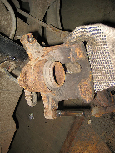

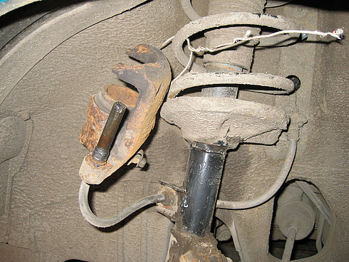

    5. Снимаем суппорт для удобства (этот шаг можно пропустить). <br>
    6. Если суппорт снят,то его лучше подвесить на пружину стойки.снимать шланг тормозухи (вопреки инструкциям) не стоит. <br>

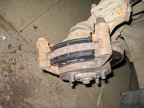

    7. Снимаем старые колодки методом выстукивания и устанавливаем новые,НЕ с рабочей стороны желательно их смезать смазкой медной,специально продается для тормозов,но можно и без нее.(кстати,если будет скрипеть,то именно смазка поможет)
    ps:предыдущий хозяин моей мафынки судя по состоянию тормозов,не был слишком заботливым(минимум толщины-8 мм,а местами у меня было 5!!!).
    Перед установкой протираем ацетоном диск и колодки и ставим все ЧИСТЫМИ РУКАМИ!!! <br>
