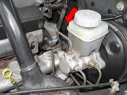

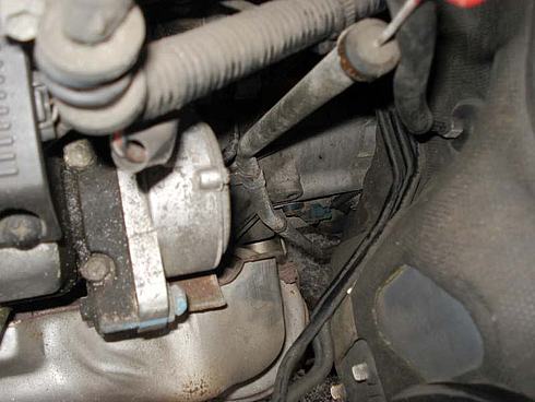

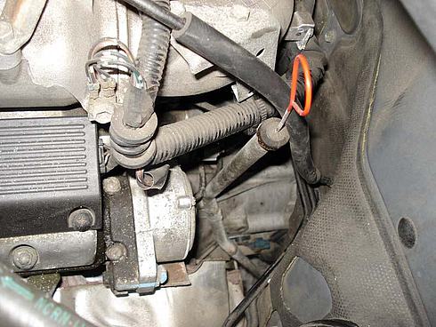

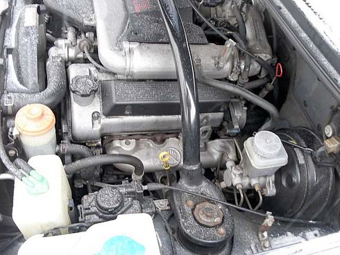

Машину нужно ставит на учет, а номер никак не могу найти.
Не отправляйте меня в поиск, я там был. По картинке что показывает где номер я так и не смог ничего найти, отгонял на СТО, отдавал им эту же картинку но увы, они тоже ничего там не нашли.
У меня Suzuki Grand Vitara XL-7 (2001)
Сделал несколько снимков пожалуйста укажите наглядно где должен быть этот номер.

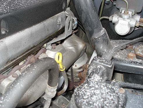

Неделю назад ставил на учет только SGV. Номер на двигателе совсем не там где стрелка у вас. Как оказалось его хорошо видно из за переднего левого колеса между кузовом и защитой есть небольшая щель вот через нее и видно пластину с номером. А сверху неудобно все мешает и невидно его.
Вот в этой области примерно только ниже к земле

А точнее, на V6 под компрессором есть площадочка, на которой он выбит. Ее видно зеркалом если подсветить фонариком, или если снять колесо наверное тоже будет видно. Номер выбит довольно неглубоко, протрите его как следует тряпкой с тормозухой, только никаких железных щеток, а то познаете экспертизу на подлинность!

Верно, под кронштейном на котором крепится компрессор АС.
