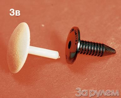

Полез, отломил клипсу, лампу поменял. ?
Вопросы, где взять клипсу, а в головном свете какая лампа?
Н4, клипсы продаются в магазинах ГАЗ, салонные от газели. Встают лучше родных. Если надо могу выложить фото.

у меня 2005 европ автом, есть! Я один раз ее видел! ;)
Надо конечно,выкладывай!
Sergey12
2 Июль 2008
151
Поваровка
Suzuki Grand Vitara и лодка с мотором Suzuki DT 15 S, DT15.
Ответ: Re: по лампам в Sgv Xl-7 ?
газель (шляпки бывают разных цветов)
<table style="width:auto;"><tr><td><a href="http://picasaweb.google.com/lh/photo/aWqEQeJsJNiSHnAXhRknqA?feat=embedwebsite"><img src="http://lh5.ggpht.com/_1MYlBTiQl8A/SZqTyEYCtxI/AAAAAAAAAEs/3PuXNVL2IyE/s288/IMG_0253.JPG" /></a></td></tr><tr><td style="font-family:arial,sans-serif; font-size:11px; text-align:right">Альбом: <a href="http://picasaweb.google.com/SergHome/UntitledAlbum?feat=embedwebsite">Untitled
Album</a></td></tr></table> а эти по-моему в 2108 встречается
сан сиб
6 Октябрь 2007
238
кемерово
SVG v6,1998,мех,немец.Продал((((
Точно,я от девятки брал.Спасибо.
