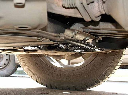

    Помнится, я уже писал об "уходе" масла на моей машине.
    Долил. Вроде пока не уходит, НО...
    Случайно заметил на асфальте капли (мало).

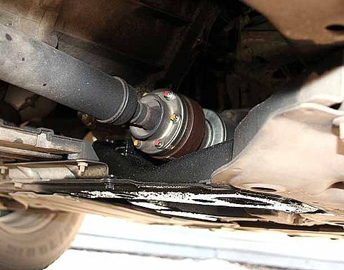

    Заглянул снизу - и вот что увидел:
    такое ощущение, что прет из-под прокладки какой, т.к. корпус двигателя тоже "влажный".
    Ув. Дмитрий, коль уж масло не уходит, может стоит покататься до ТО-15 (сейчас 9000), или же надо срочно ехать к вам?
    Раздатка, вроде, сухая.
    Я, вроде, не проливал масло при доливе (доливал 1 литр, сейчас уровень посерединке, как и был сразу после долива).
    Езжу спокойно, больше 4000 оборотов не бывает.
    Претензий к работе автомобиля нет.

    Блин Денис ну ты даеш ! ты что на ней по танковому полигону ездиш?
    ИМХО надо на сервис т.к. если это не прокладка то может что-нить капитально загнуться а случай по моему гарантийный

    записался на вторник
    подозрение на "передний сальник редуктора".
    что такое редуктор - ХЗ вообще.
    сказакли - не кататься до вторника.
    пипец блин япония
    схожу-ка я в веточку "будет ли ваше следующая машина сузукой" :)))
    ладно, смех смехом, во вторник отпишусь, что там на самом деле...

    Это сальник редуктора переднего моста. Проходил такое на 6 тыщах. сделали по гарантии. Неприятно конечно...

    Когда проходил ТО-30, заменили сльник, точно не помню но по моему редктора переднего моста. Сказали что подтекал. Сам не видел что тек. Заменили по гарантии. Видемо очередная детская болезнь.
