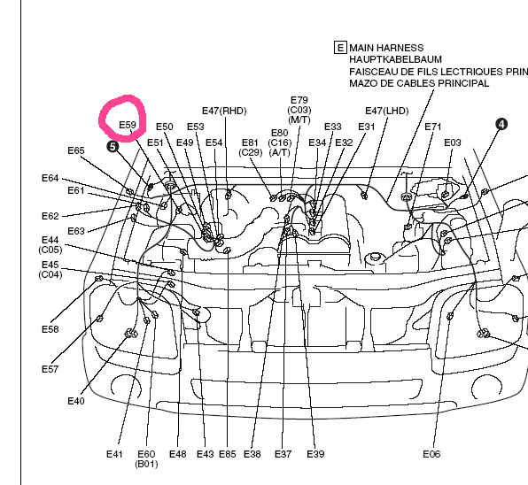

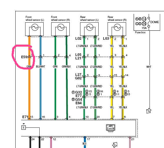

после долгих раздумий решил убрать Всю систему абс так как в говнах она не к чему
Вопрос как правельно ее убрать
На фотке внизу кактойто огромный переходник-за что он отвечает?

Не трогай этот "переходник" -- это собственно сам модуль АБС и есть, убирать его геморно, да и не нужно. Достаточно вынуть предохранитель и АБС работать не будет, или отключить один из датчиков на колесе.

За что именно он отвечает?

Если это очень важно для тебя, то надо рассматривать всю схему работы АБС. Это "на пальцах" не покажешь, поэтому в Рамбреле или в Яндексе в поиске напиши "АБС" - найдешь ответы специалистов.

Просто вынь предохранитель. Если убирать весь этот блок АБС - придется заново разруливать все тормозные трубки, приделывать на заднюю ось какой-то там регулятор тормозных усилий и все равно лучше не будет.

От этого блочка расходятся тормозные трубки к колесам и там же находятся клапана, которые отсекают давление тормозухи. Для выноса этой штуки потребуются трубки от неАБСной машины я пологаю и кучу времени :)

Спасиба тема закрыта. оставлю как есть или просто выдерну предохранитель

Тока посмотри еще, там по-моему не один предохранитель, а два. (на крышке блока предохранителей, как помню, есть обозначения ABS 1 и ABS 2)

а че незьзя провод от датчика отсоединить и все?А по поводу мешает абс или помогает судить лично каждому, и нехера так резко тут выступать по поводу понтов, если сам рулишь неважно, то других не лечи, человек самостоятельно определился!
