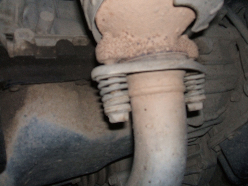

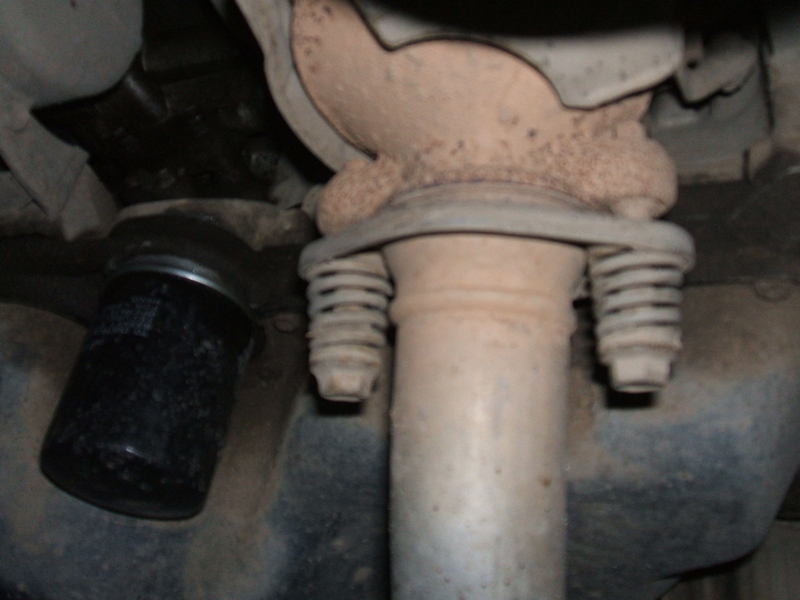

    Вот тебе фото.
      Размер файла:
      195,2 КБ
      231
      Размер файла:
      200 КБ
      211

    Ответ: у ВЫХЛОПНОЙ прокладка
    Чешу репу. Когда менял радиатор. Легко подобрался к соединению выхлопной трубы и колектора.
    И ничего не смог сделать.... Несмог отвернуть эти болты... И вэдэшкой и СИЛОЙ - ключ с трубой.... Дальше побоялся - думаю - обломиться и всё - труба...
    Что же я сделал (Труба ведь гремит неприятно) :thumbsdown:
    Между голвкой болта и ПРУЖИНОЙ (в этой теме есть фотка) мотанул один круг проволоки толстой - 4мм. Этим самым поджал пружины, соединение греметь перестало.
    Но мнеже заглянуть хочется - в каком состоянии прокладка????
    :whistling:
    Кто знает как отвернуть и заменить болты на выхлопной??? Научите!!!
    Если не откручивается, надо обмотать бинтом и постоянно смазывать тормозухой или ВДшкой пару дней, чтобы всегда влажно было, затем хорошенько зачистить мет.щёткой то, что снаружи и страгивать в разные стороны. Обстучать молотком тело приёмной.
    Совет в принципе правильный. Но...
    Машине 11 лет. Там прикипело все намертво. Если греметь перестало и рукой на стыке не ощущаешь горячего выхлопа - зачем смотреть на прокладку? Скорее всего она после разборки стыка герметичнее не станет, а может и развалиться. Ну уж если совсем отказать себе в этом удовольствии не можешь - сначала запасись новой прокладкой, а лучше всяких ВД и тормозух обыкновенный керосин. Он проникает в любые соединения. Но тогда ты дня два-три без машины и каждые полдня под ней - для смачивания тряпки (бинта) керосином.
