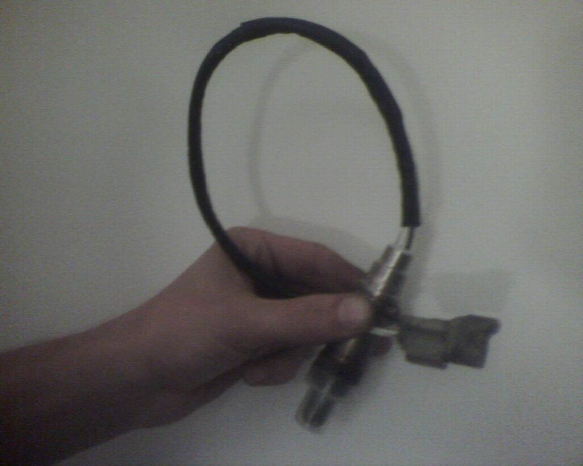

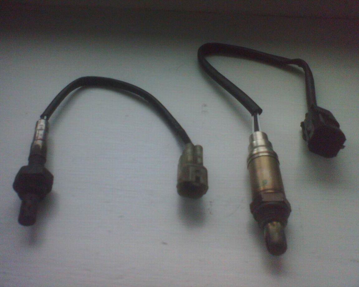

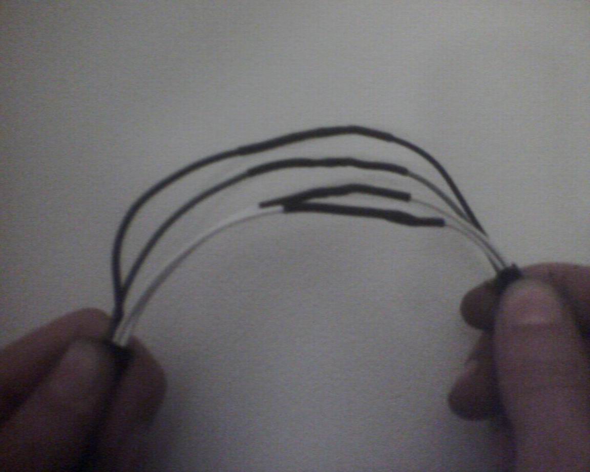

Съездил в отпуск в Киргизию - на малую родину. Около 4400км получилось. По приезду хотелось что-то сделать приятное для "лошадок что не подвели" - пробег уже 125ткм, поменяю-ка я лямбду.
Купил в магазине "универсальный кислородный датчик", производство NGK, однопроводной.
Стоит в Новосибирске 650р. Без разъема, в комплекте трубочка для обжимки провода с разъема, термоусадочная трубка и смазка для резьбовой части датчика.
Замена - ключ на 22, накидной. Пришлось снимать кожух выпускного коллектора, иначе ключ не налазил на старый датчик. Разъем датчика в головку ключа проходит.
Впечатления - машина стала заметно отзывчивей и резвей. Звук мотора изменился - стал как-то "толще".С расходом - пока ничего определенного (езжу пока не по обычным маршрутам), но не думаю что существенно уменьшился.
В общем, впечатления самые положительные. Все же раз пишут что менять раз в 100ткм, значит так и надо делать - ремень ГРМ-то мы меняем по регламенту.
