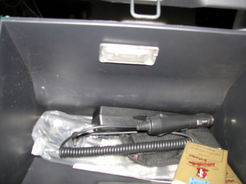

    На сайте у Дракона описан способ,как организовать подсветку в бардачке Лианы,поскольку на наших машинах она почему то не предусмотренна.Подсмотрев:D,я решил сделать немного по другому,пусть и более геморойно(потому как больше ручной работы,но надежней и по затратам вообще копейки,хотя это не самое главное,лишь бы светило)

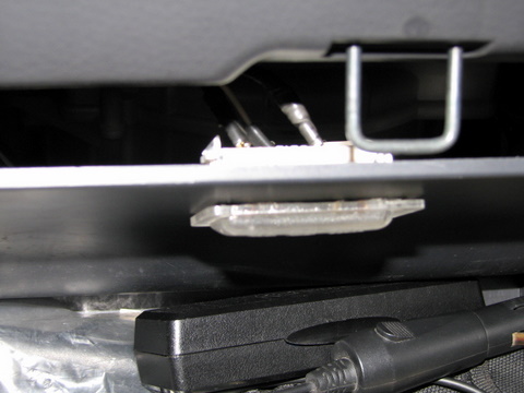

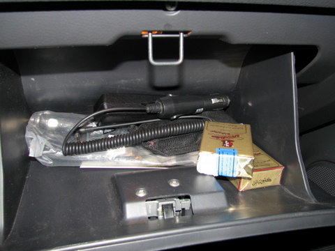

    За источник света был куплен плафон подсветки номера от '09(целых 42 руб.).Снимаем бардачек и врезаем плафон в него. лиана 003.jpg
    Далее врезаем концевик(еще 18 руб. убытка:D).Сейчас вот думаю,что можно было и другого вида концевик использовать(есть еще такие симпотные кнопочки закрытые резиной,типа таких которые на дверях стоят,ну да ладно в глаза не бросается и самое главное пашет) лиана 008.jpg
    Далее все просто.Ищем +.Я запитал лампу от "+ "магнитоллы(тот который работает от ключа)Я так посчитал,что это самый нормальный вариант,да и постоянное питание не нужно и тянуть провод никуда не нужно,все рядом.Концевик у меня разрывает провод"-",который просто кидаем на массу.Все очень просто,немного знаний по электротехнике и руки чтоб не до конца корявые были.Работа заняла буквально 30-40 мин.Все провода и концевик изолируем на всякий и самое главное ,делаем провода которые идут на лампу подлиннее,чтоб при закрытии бардачка на натягивались во избежание замыкания и пр.Пусть лучше болтаются свободно за бардачком,они не мешают.
    Все ставим на место и радуемся.Да будет свет...(с)
    Фоткал днем,потому и не видно особо как светит.Нужно будет по темноте сфотографировать.Хотя могу сказать сразу,что светит отлично,что и нужно было.

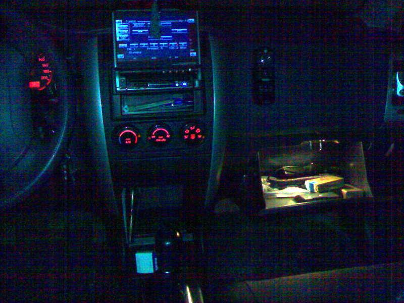

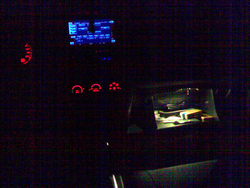

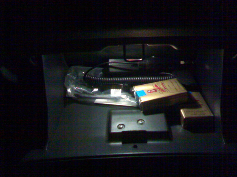

    После пня со стороны Дексона пришлось метнуться кабанчиком и вот результаты трудов.
    Фотографировал телефоном,так что за качество сорри.Хотел как лучше а получилось сами знаете как:DВ фотике сдохли батарейки,пришлось фоткать телефоном.Потом не мог скинуть фотки на ноут,потому как куда то диск установочный похерил.Пришлось все сливать на другой телефон и уже с него скидывать.
    Хоть качество и не очень,но видно что светит зашибись.Можно даже запрещенные журнальчики читать ,чтоб не спалили(я имел ввиду "Мурзилку",а вы о чем подумали?:hilarious:)

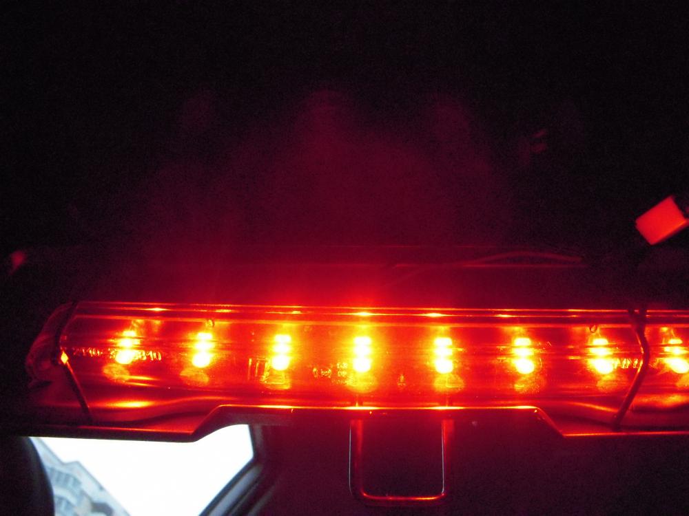

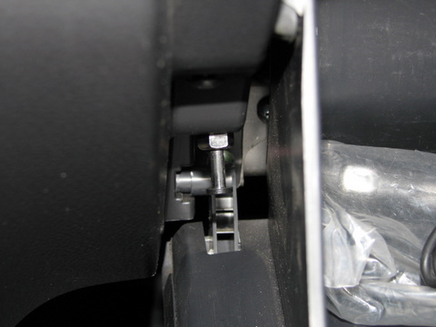

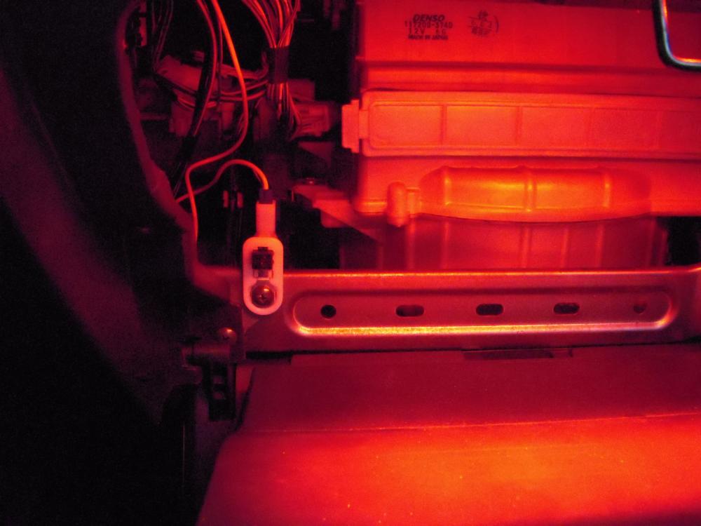

    Вот ещё один вариант .
    Кнопка Лиановская от двери со снятой резинкой, прикручивается штатным болтом.
    Стоп дополнительный от десятки ,если я не путаю. Клеится на двусторонний скотч и прикручивается двумя хомутами .
    Ничего нигде не сверлится и не режется.
    Присоединял к прикуриватилю у пепельницы ,ну это дело вкуса.
    На кнопке минус.
    Бюджет около 500р

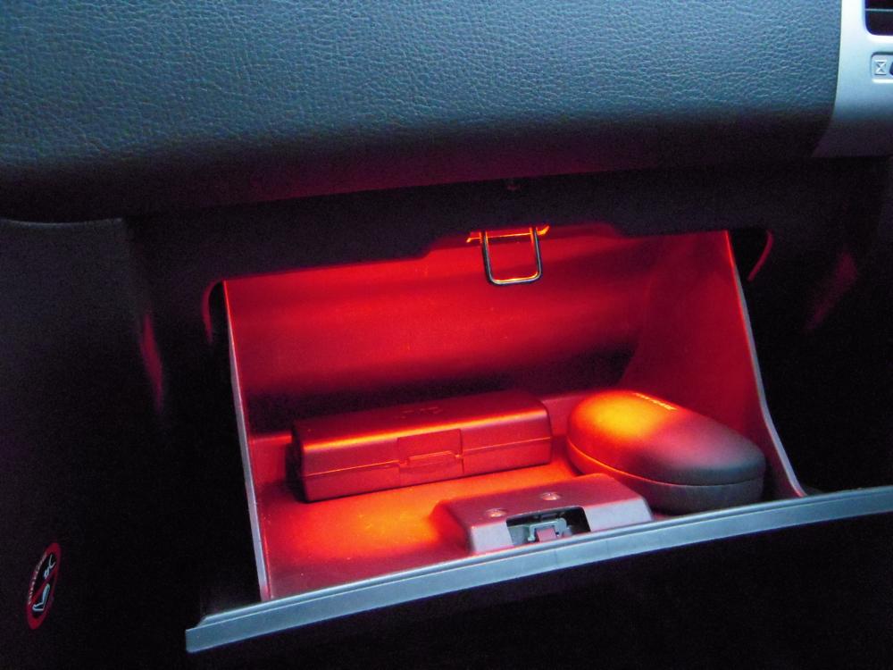

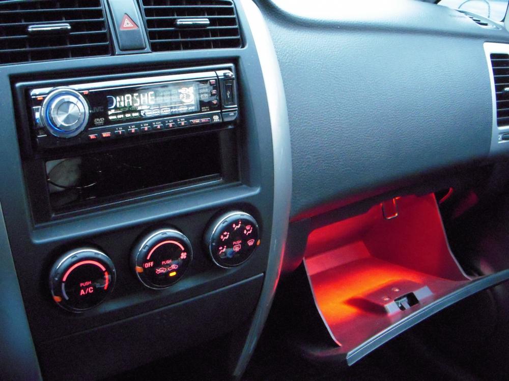

    Классно получилось!!! А не пробовал постаивть подстветку в бокс, куда диски CD вставляются!? Тоже солидно смотрится, я себе сделал, а подсмотрел у брата на X Lancere.
    [​IMG]

    На здоровье! :D Владимир,я как раз хотел спросить , фонарик получился совсем рядом с подушкой пассажирской. Вопрос как к спецу, изучившему всё изнутри ,не страшно ли?

    Если он не греется сильно (а он у тебя светодиодный, как я понял, значит не греется), то думаю ничего страшного нет. К тому же ты не держишь бардачок постоянно открытым, не так ли? Ну и тыкать 220 вольт в подушку тоже не стоит, тогда она ложно не сработает. А при необходимости (конечно, не дай Бог!), если подушке надо будет сработать, то эта лампочка ей не помеха ведь.
