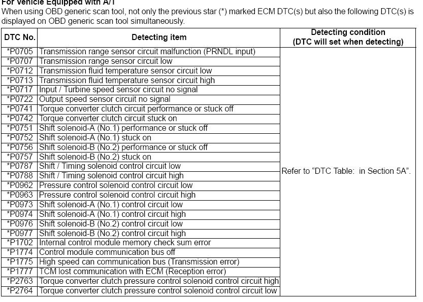

Ответ: Коды ошибок АКПП Suzuki Swift
Kalistra, не понимал какую у тебя машина старой (до 2003г.) или нови(2004г.+) .На Суифте до 1996г. (OBD I) можеш сам читат коди по мигание чек енжина на табло. На машини после 1996г ест OBD II и там толка чек енджина предупреждает для ошибки.Нада поставит комп ,подключит к OBD II и читат коди. Вот здес все ошибки дла новой Суифт с АТ.Если у тебя старий я посилаю и коди для старого модела.
