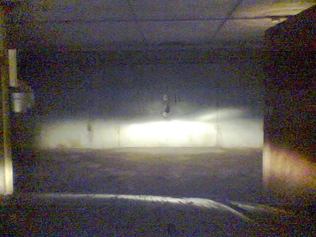

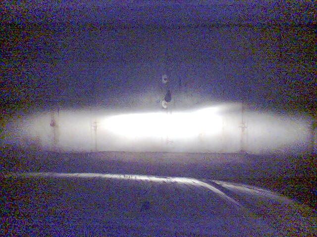

Snark712
17 Декабрь 2006
562
3,297
POCTOB
Ответ: Фары праворукие кто-нибудь переделывал для техосмотра?
я крутил цоколь
вот результат
