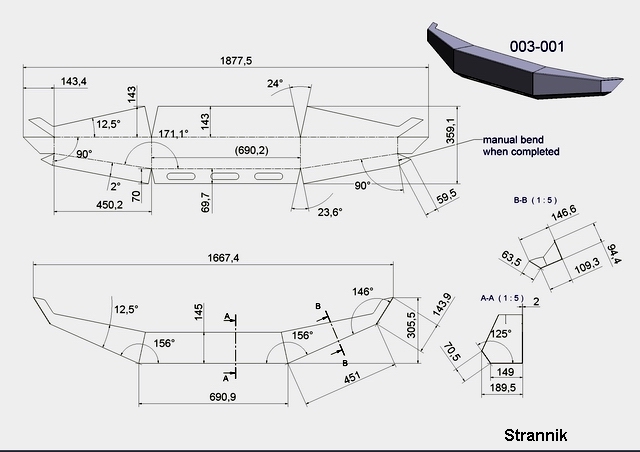

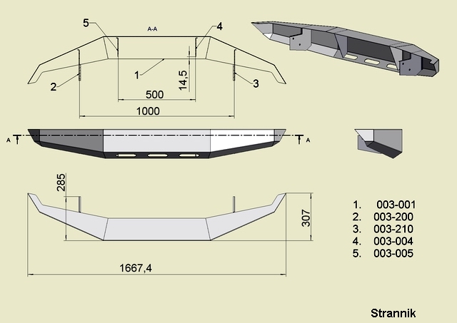

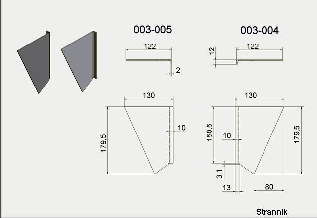

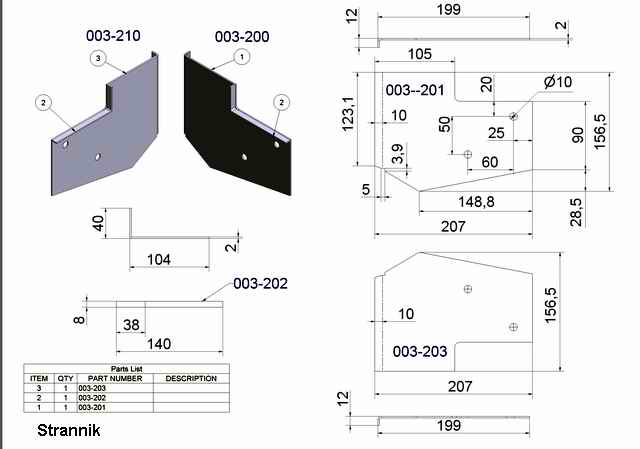

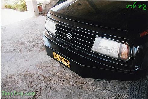

Очень интересно! Респект за чертёжик!:thumbsup: На пятидверку такой подойдёт?
З.Ы. судя по шрифтам, на фотке с машинкой, у каких-то арабов чертёж позаимствовали:D

Чертежи я нарыл где-то в инете (не удивлюсь, если даже на этом форуме, просто на самом деле не помню).
А вот автор нам до лампочки...будь то араб, будь то кто-то иной! ГЛАВНОЕ-ИДЕЯ)

Ответ: Бампер(силовой/несиловой)
:D
Чертежик еврейский (быстро однако разлетелось по миру)
делалось на 5ти дверку
надо бы автору показать :thumbsup:
автор(ы) к томуже русскоговорящие оказались
здесь можно посмотреть на задний бампер и историю его создания (от других авторов)

Этот(вверху) чертеж на нелефтованную 3-х дверку если я не ошибаюсь... на 5ти дверку и на лифтованные машины будут другие крепежи к раме!
Посмотрел у себя эти чертежи 100% 3х дверка

ЗДЕСЬ ЭТО где??? Весь нет облазил нашел только фотки и 3Д модели, ни одного чертежа заднего бампера... Чешу репу.
По поводу передних узнаю ценник и сроки сегодня-завтра и напишу в ветку!

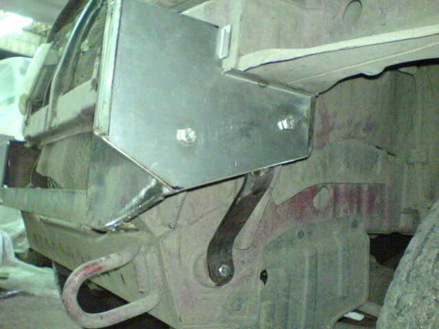

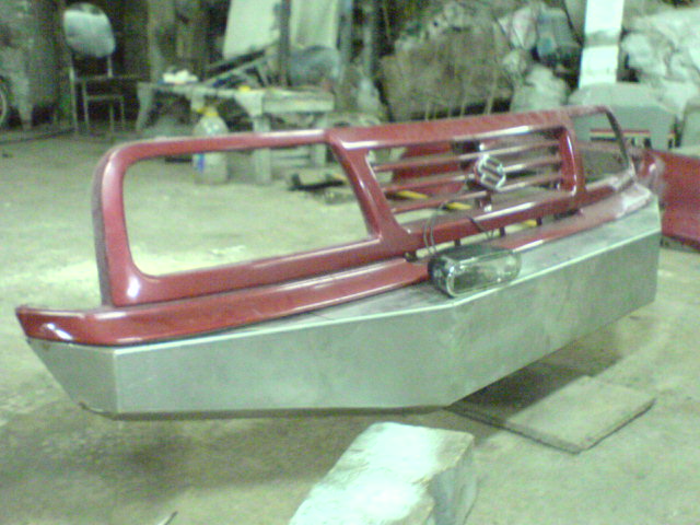

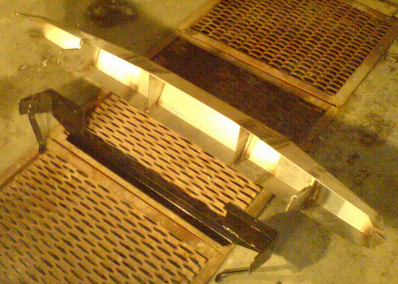

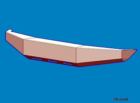

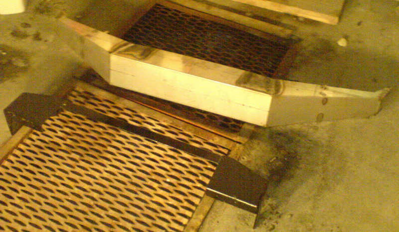

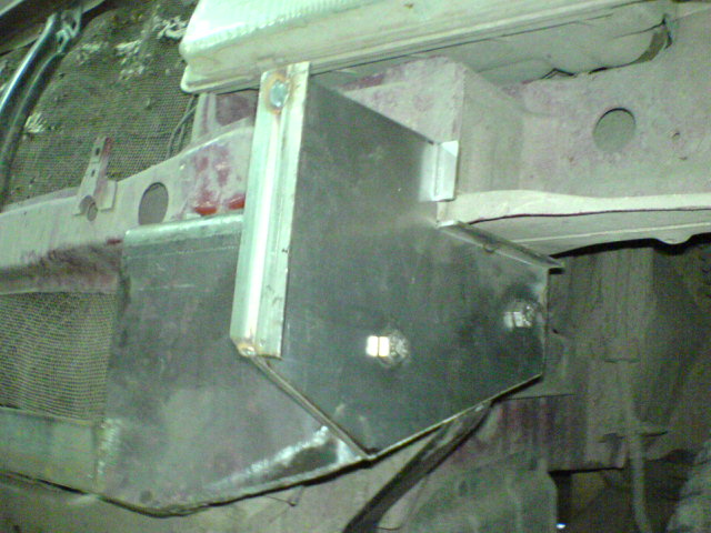

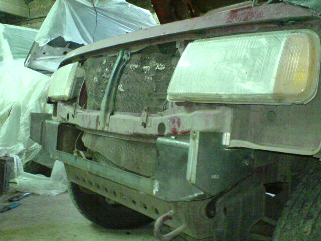

Сделал я такой силовой/не силовой из нержавейки. Год уже эпопея эта длится. Бампер и кранштейн быстро сделали, месяца за два:D. Остальное время делалась панель между бампером и передней поперечной балкой рамы. То в отпуске чел был, то на больничном, то просто ему некогда было. Сейчас, в связи с покупкой колес у меня денег нетРыдаю!. Осталась финальная стадия подгонка и установка. Автор имеет ник Странник. По размерам девайс сделан под трехдверку с расширителями арок, концевые части пришлось подгибать и подрезать. Надеюсь к лету закончить.

у странника свой сайт
ввв.4x4israel.com/forum/viewtopic.php?p=4955#4955
можно там спросить :D
а задний на другом сайте (нивадия и субароида спросить)
чттп://forummotor.israelinfo.ru/viewtopic.php?t=14027&start=168

А это в каком городе?
Сколько бампер примерно весит?

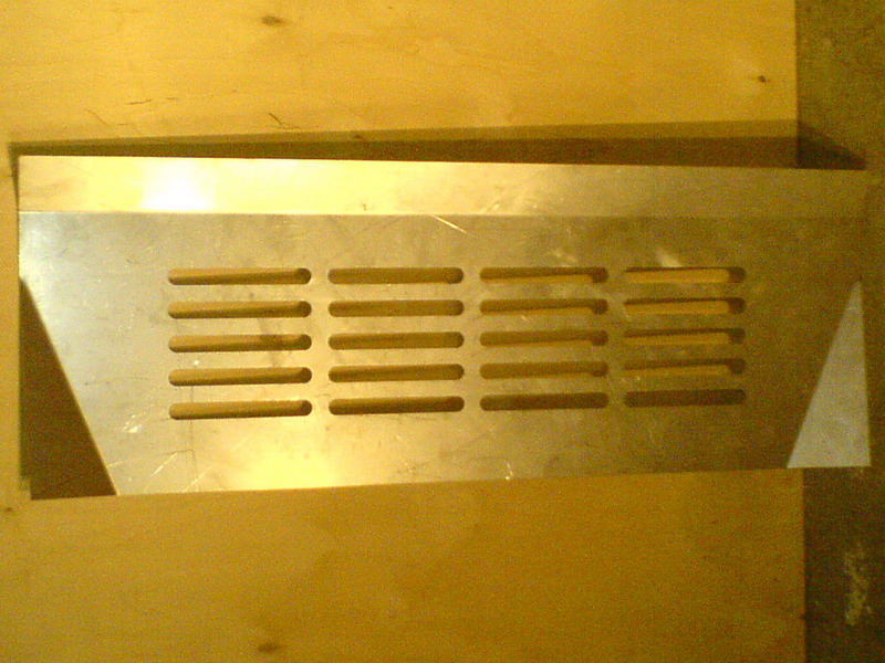

В Барнауле бампер делался. Не взвешивал, 2мм нержавейка. Завтра детали зафотаю, выложу. Подгонялся и приваривался к кронштейнам поместу. Сварщик накосячил, варил стыки непрерывным швом, местами покоробился, придется выстукивать, до ровного.
Крепежи к раме это не большая проблема даже для криворукого слесаря:D

Извиняйте за качество, снимал при свете фар на мобильник.
