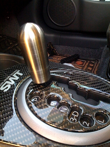

F-900
23 Июнь 2013
Балашиха (мос. обл.)
SX-4 хэтч. 2012 АКПП 4x4 венгр
Я делал на АКПП. Думаю, что процесс для МКПП отличается, но не очень сильно.
Если кому интересно,- рассказываю. С подробностями.
Самым первым делом хотел бы отметить 2 пункта:
а) "Плюсом" укорачивания рычага является то, что улучшается доступ к прикуривателю и к пепельнице (или что там у нас в подстаканниках?..). Несильно, но упрощается процесс перелезания с водительского кресла на пассажирское и обратно. Ну и конечно же дизайн данного устройства (если это кому-то важно).
б) "Минус" укорачивания рычага проявляется при наличии подлокотника. При заводской длине рычага рукоятка находится практически в руке. А при коротком рычаге, руке (лежащей на подлокотнике) приходится тянуться к этому рычагу. На АКПП это минут через 20 уже не напрягает. А вот с МКПП может возникнуть некий дискомфорт.
Так что перед тем как "резать", лучше "отмерить" необходимость данной операции.
Решили резать? Приступим.
Предупреждаю, что я делал на АКПП. На МКПП могут быть свои нюансы, например чехол рычага.
Для удобной, недолгой и (самое главное) безопасной для машинки операции нам понадобится:
1) помощник с сильными руками.
2) небольшие тиски (желательно с накладными аллюминиевыми губками).
3) плашкодержатель с плашкой (М10 или М8, - по ходу дела прояснится)
4) кольцевой магнит (подойдёт от старого советского 3-ваттного динамика)
5) парочка тряпок размером где-то 0,5х0,5м. и одна поменьше (если тиски без аллюминия).
6) электролобзик с новой качественной пилкой по металлу.
7) розетка 220в. с удлинителем (или другой способ запитать электролобзик)
8) штангенциркуль, линейка или другое средство измерения сантиметров и миллиметров.
9) небольшой мелкозернистый напильник.
10) плоскогубцы любые.
Измеряем расстояние между нижней точкой наболдашника рычага и круглой вставкой, по лабиринту которой бегает рычаг (АКПП). От этой цифры вычитаем 4...5мм (вариант с максимальным укорачиванием). Получаем число "Х", которое запоминаем или ещё лучше - записываем.
Наболдашник сидит очень крепко. Механические части внизу слабые и дорогие. Рычаг железный, но может поцарапаться. Поэтому...
Тисками через тряпку (или аллюминиевые губки для тисков) хватаемся за металлическую часть рычага. Удерживаем рычаг за тиски и откручиваем наболдашник, считая обороты. Количество оборотов - число "Y". Запоминаем (записываем).
Откручиваем и убираем в сторону тиски.
В процессе работ будет железная стружка. Она нам не нужна. Поэтому...
Берём тряпку (ту, что 0,5х0,5м.), проделываем в середине неё дырку 5мм. И одеваем этой дыркой на рычаг. Одеваем на рычаг магнит. Берём вторую такую же тряпку с такой же дыркой и тоже одеваем на рычаг уже поверх магнита. Расправляем тряпки.
Хватаемся за низ рычага тисками (соответственно тоже через тряпку или аллюминий, чтобы не было царапин на рычаге). Помощник так крепко держит рычаг тисками, чтобы рычаг не то чтобы не проворачивался, а даже не шатался. Прогоняем плашкой по уже существующей резьбе. И нарезаем резьбу дальше, увеличив её длину на расстояние "Х". Метал рычага качественный. Поэтому нарезаем с маслом (можно накапать со щупа двигателя) и с прокатыванием плашки назад.
Убираем плашку. Отмечаем от верхнего торца рычага расстояние "Х". Берём электролобзик. И на минимальных оборотах (чтобы стружка летела на тряпку с магнитом, а не по всему салону) отпиливаем этот ненужный кусочек. Помощник при этом снова держит рычаг тисками. В конце срезания держим этот самый кусочек плоскогубцами, так как он очень сильно нагреется.
Бросаем раскалённый обрезок в лужу. Убираем лобзик, плоскогубцы и удлинитель. Мелким напильником поправляем срез и заход на оставшуюся резьбу.
Откручиваем и убираем тиски. Аккуратно снимаем с рычага обе тряпки вместе с магнитом и прилипшей к нему через тряпку стружкой. Выносим из машины. Отделяем от магнита верхнюю тряпку со стружкой и выбрасываем. Чистый магнит вешаем обратно на ворота гаража.
Накручиваем наболдашник на своё свежеобустроенное рабочее место. Количество оборотов - число "Y". Резьба в наболдашнике пластиковая.
Делаем пробный заезд. Наслаждаемся (или плюёмся от злости). Находим на пассажирском коврике напильник и кладём его в бардачёк. Там он будет жить до генеральной уборки...
Вот примерно по такой технологии я укорачивал рычаг АКПП.
Кто укорачивал рычаг МКПП,- тоже пишите. Ведь именно с этого пошла эта тема.
