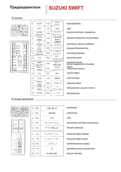

а вот перевод твой коробки:
по поводу подогрева сидений не уверен, но скорое всего он

Ответ: Блок предохранителем под рулем
15A CIGAR - прикуриватель
15A ACC - кондиционер?
10A ABS - АБС
15A WIPER WASHER это вроде брызгалки
15A TURN BACK - поворотники
15A IG METER - счетчик чего? одометр?
15A AIR BAG - это подушки
30A POWER WINDOW - это электроприврод стекол
FUSE PULLER - ?
30A - P/S - электроусилитель руля
15A SEAT HEATER - обогрев сидения
15A HORN HAZARD - бибикалка?
15A RADIO DOME - магнитолла?
10A TAIL - что-то заднее? хвостовое
10A STOP - стоп-сигналы
20A DOOR LOCK - моторы замков дверей
15A REAR DEFG - ? заднее что?
25A HEATER - обогреватель
а может где-то есть полное описание защищаемых цепей?
ща попробуем вспомнить инглишь, а вот мануальчик есть http://serbor.h14.ru/ignis.jpg
это подкапотный блок предохранителей с ним все ясно
Добавлено через 38 секунд
а вот перевод твой коробки: http://serbor.h14.ru/pred.jpg
че то я не понял, ты же сам все перевел, что написано на крышке, зачем помощь?
PS: если не открывается, вот ссылка http://serbor.h14.ru/ign.htm
PS2: у меня есть мануал, качал с этого сайта

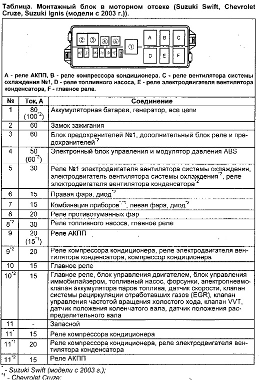

;)А расшифровка под капотом у кого-то есть?

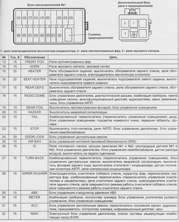

В магазине мне предложили на выбор: поштучно и в наборе в кол-ве 10 шт.:от5А и выше. Но я засомневалась и решила уточнить этот вопрос. У меня сегодня при проверке предохранителей, один из 15А предохранителей упал и исчез, так я его и не нашла, по инструкции, которая выше , я поняла, что "пропал" предохранитель "С"- реле вентилятора системы охлаждения. Пока я на его места вставила запасной из салона, но он 10А. Но домой вроде доехала нормально, ничего подозрительного не заметила.Чешу репу.
Лучше купить набор предохранителей, только не "левого" производства, там есть разные номиналы почти для всех случаев.
Предохранителя "С" не существует - это само реле вентилятора. Предохранители обозначены номерами и для цепи с реле вентилятора номинал предохранителя 30 ампер.
Все ясно, значит я не то,вставила. А чем это чревато?
:DЭто был предохранитель № 6 все же, только не левой фары, а правой.
Была сегодня в Автомире, вставили мне на место мой предохранитель и поменяли лампы в габаритах. одна спереди перегорела, а сзади когда начали вскрывать, загорелась сама, но мастер посоветовал все же поменять и ее, объяснив, что при форсировании препятствий, контакт может отойти вновь. Похоже задний габарит на скрытые последствия моей аварии. Надо было в СК добавить и фару, но теперь уже поезд наверное ушел:(
