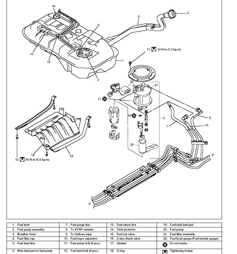

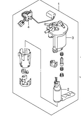

    Areo RH423 E71 (America)
    1 - 15100-54830 - насос в сборе
    2 - 15110-54G10 - фильтр
    3 - 15310-54G10 - помпа

    Ответ: Топливный фильтр
    Согласно картинке:
    1- Насос в сборе,
    2- Насос с фильтром грубой очистки (сеточка)
    3- Fuel Filter Assembly - Это фильтр тонкой очистки (сборный, т.е агрегат для монтажа)
    (assembly - 1 тех. монтаж, сборка (машин, агрегатов, фильмов и т.д.); агрегат, сборка (результат монтажа);
    2. прил.
    сборочный
    assembly line — сборочный конвейер,
    assembly shop — сборочный цех.
