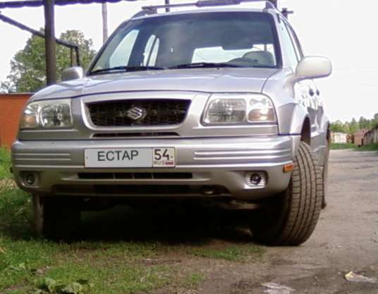

Ответ: Противотуманки в бампер
Поставил себе китайскую подделку под микро хеллу де.Называется DLАА1012.Цена комплекта 740 руб.
Китайцы как обычно добились внешнего сходства, наплевав на содержание и результат.
Световой тонель с хеловским не имеет ничего общего, пятно слишком широкое и неоднородное, лампочки включенные последовательно светят с разной яркостью, имея линзу и отражатель китайцы запихнули еще и теневую маску.
Пришлось пол-дня убить на доводку. В итоге задвинул лампу вглубь корпуса на 5мм, на 20мм укоротил корпус, маску закрыл фольгой.
Для установки лучше снять бампер , предварительно "пристреляв" уровнем по конторольным точкам.
Крепится бампер пятью болтами снизу и клипсами сверху, самое сложное-снять решетку радиатора.
Далее вырезаются отверстия, изготавливаются крепежи. На столе закрепляется бампер по уровню контрольных точек и ставятся-юстируются фары.
Болты я заменил на подшестигранныеключи, т.к. крестовой отверткой подлезть для регулировки и замены лампочки нереально.
Провод от кнопки (штатного не обнаружил) протянул внутри панели к ногам пассажира, из моторного отсека проткнул спицей резиновую перегородку (от жгута проводов) и вытянул провод в отсек. Аккумулятор и бардачек снять. Все провода упаковал в гофрированый кабельканал. В блоке главных предохранителей у меня было свободное гнездо на 15ампер, и под ним выходил свободный контакт-папа, обычный жигулевский, с него и сделал +12в. Реле поставил первое попавшееся, жиговское. Первоначально фары юстируем на столе по ГОСТУ, потом по ощущениям на авто.
Внешне смотрится как-то куцо, надо бы побольше диаметром.
Здесь архив фото установки.
Тут о переделке китайской фары.
