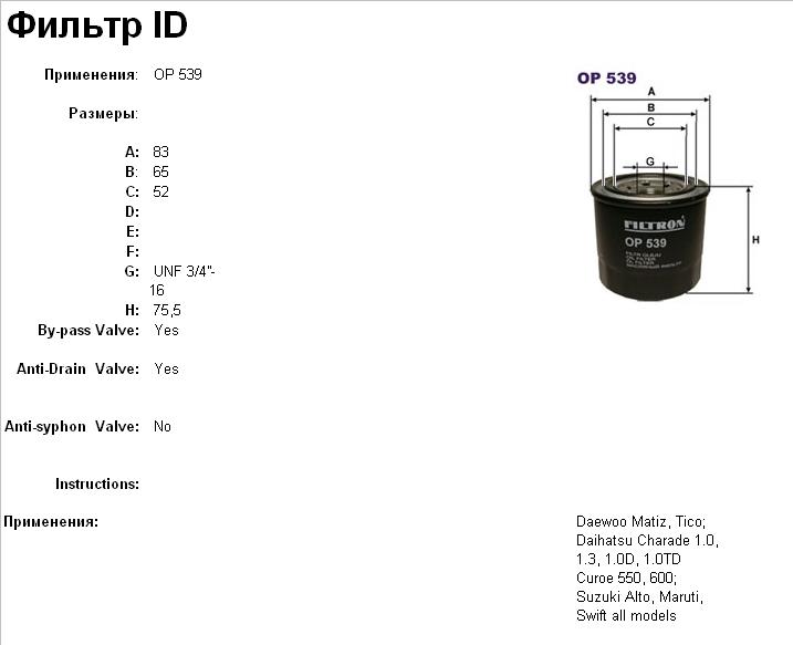

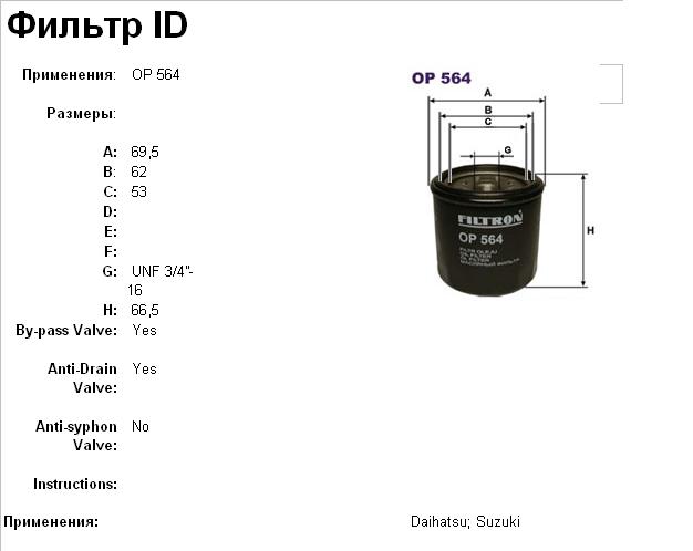

Пожалуйста, подскажите, какой масляный фильтр ставить на литровый Свифт 2000 года, мотор G10a. А то в Ашане есть 2 разновидности фильтра для Сузуки -- широкие и узкие.

у меня такой же двиг.подходит еще от ниссана микры.там на нем код написан посмотрите,да берите такой же.

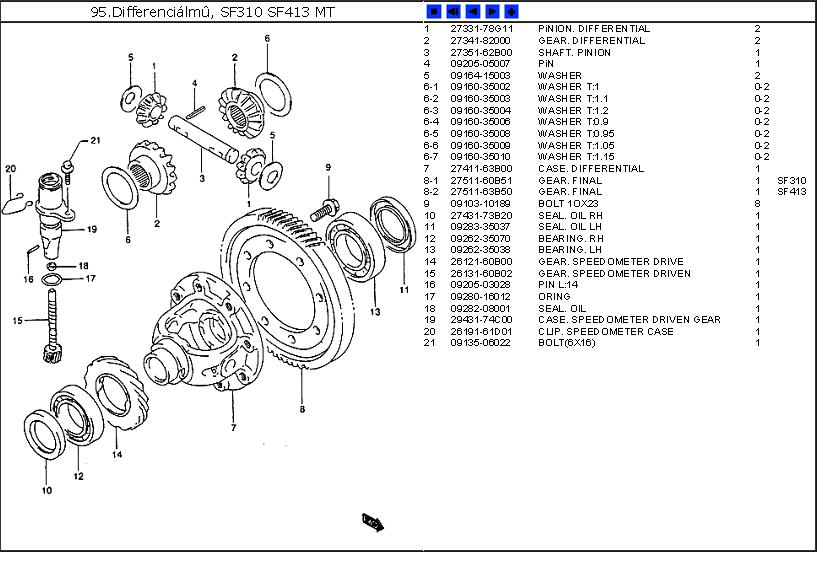

На диференциале к полуосках тоже ест салники они нада менят. Масло в коробке ЕР75 - 90.

Spenser_d, если возможно, скажите код этого сальника, у меня VIN не читается:(, поэтому возникают проблеммы с определением детали, и ее заказом. Буду очень признателен.

Нашол, здес линк:
http://www.suzukiswift1.extra.hu/suzuki_alkatreszkatalogus/prokee.hu/suzukat/katalogus.html
или
http://www.freeweb.hu/szabolcsswift/szerviz.htm
На второй линк увидеш ето:
Suzuki SA-310/Swift (angolul)
• Suzuki Swift alkatrészkatalógus
SWIFT 1 (1992.09.-1996.08.) Euro I.
SWIFT 2 (1996.08.-1999.08.) Euro II.
SWIFT 3 (1999.08.-2001.08.) Euro II-III.
SWIFT 4 (2001.08.-2003.03.) Euro III.
4WD WINTER
[Teljes alkatrészkatalógus ONLINE]
