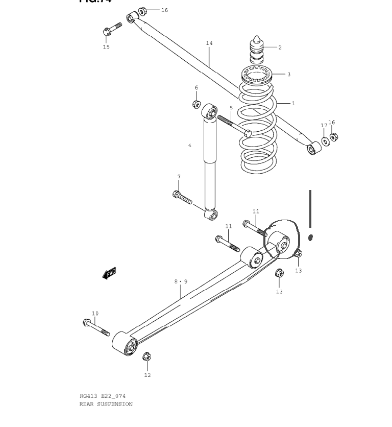

    После полугода эксплуатации по Питерским дорогам и области приговорили часть подвески "малыша" :(, а именно:
    обе тяги, рулевые наконечники, верхние опоры передних стоек и один сайлентблок правой задней продольной тяги.

    Заднюю продольную тягу надо менять целиком. Сайлент-блок искать несерьезно. Тяга от ТИКО,МАТИЗА, в любом Дэумагазине.

    Про сайтент я уже тоже понял, что вместе с рычагом (на схеме нашел). Оригинал правда стоит около 4000 руб. Матизовский дешевле (около 2000руб.). ПОка "жаба" бушит из-за одного мателького сайтента весь рычаг менять

    вот только теперь осталось придумать как это все измерить? Можел есть у кого-то этот рычаг?
    Думаю. что в дальнейшем все может пригодиться. Нужен сайлент, который обведен и рядом "!".
