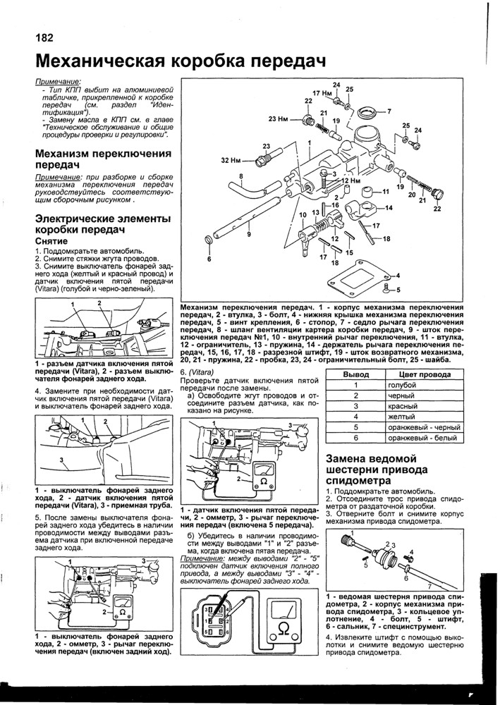

    Вот страничка:

    Уменя была такая проблема, менял датчик заднего хода. Он стоит на коробке сверху, его можно под капотом достать. Покупал на экзисте, около 400-500 руб.
    у меня витара 93 года.
