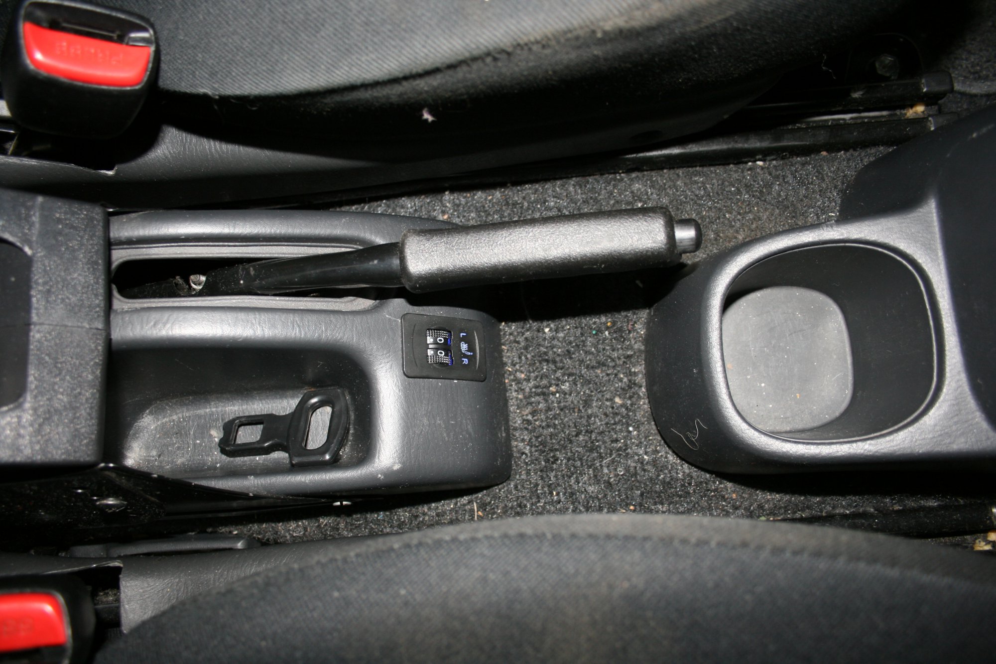

Я недавно поставил встраиваемый подогрев, под штатные чехлы передних сидений. Вышло вполне прилично. Блок управления имеет синюю подсветку при включении габаритов а также красную подсветку тумблера каждого сидения при его включения (не зависимо от габаритов). Была еще возможность поставить автовыключение при запирании ЦЗ, но я заморачиваться не стал. Подогрев нравится компактностью блока управления и точной работой (шкала имеет 5 ступеней, каждая ступень разделена пополам).

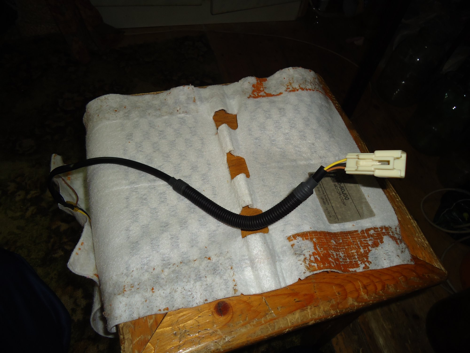

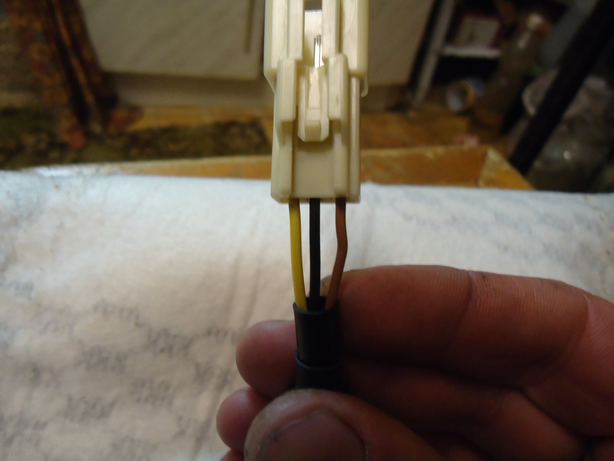

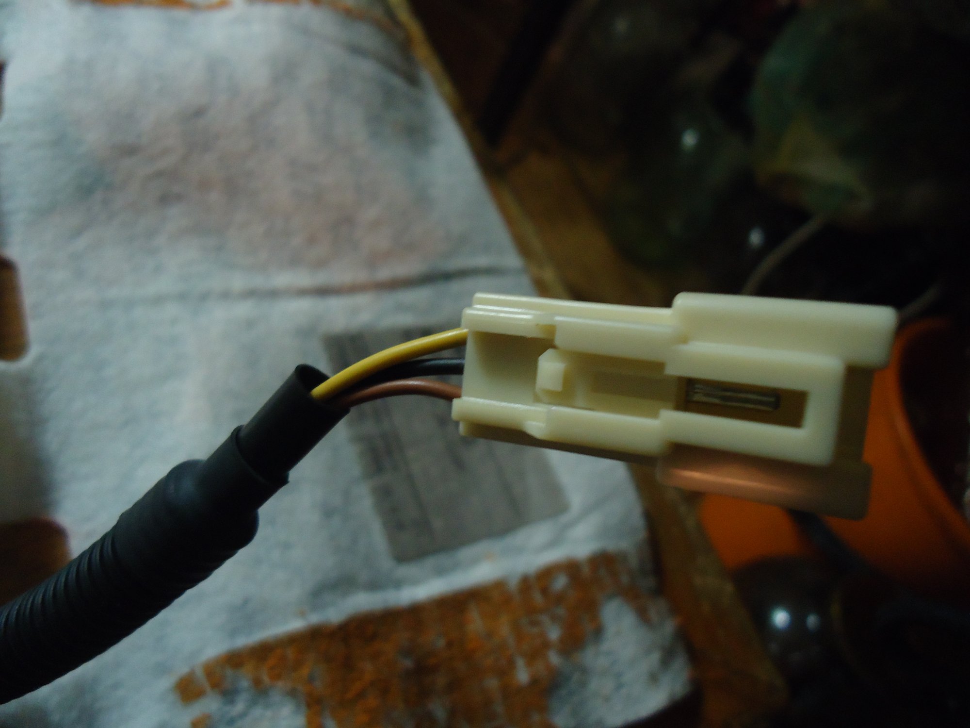

кой три провода к сиденью?
Из них один идет не термозащиту от перегрева[DOUBLEPOST=1476623130,1476622875][/DOUBLEPOST]Тут вот другой вопрос возник! Нашел таки нагревательный элемент с разборки - а вот теперь надо его поставить. С завода он приклеен на какой то хитрый двусторонний армированный термоскотч - гуглил долго,но так ничего подобного и не нашел. Может кто сталкивался и знает что это на самом деле,и как называется правильно? Ну или может есть альтернативные варианты монтажа попогрейки
требую фото 3х проводов! в выходные восстанавливал оторванную фишку, 2 у меня там провода 2! я же спать спокойно на этой почве не смогу:D

Иван33, спасибо, теперь я спогоен и уверен что с ума не сошел и читать не разучился, реально 3 провода)
а у меня 2 и фишка другая

Schir, Тут еще стоит таблетка герконорвая - как я понимаю термозащита от перегрева,аля забыл выключить...

Вот как раз третий провод как я понимаю и есть эта термозащита - типа отключение катушки реле подогрева. Надо схему смотреть чтоб точно судить
ferenir
16 Май 2013
Красноярск
Jimny SN413V, 2008, M15A
Она и есть. И даже работает, что вообще удивительно. Только не понятно на какую температуру настроено, задницу то печет, то не печет %)
