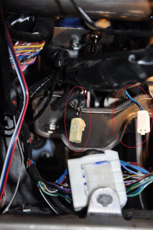

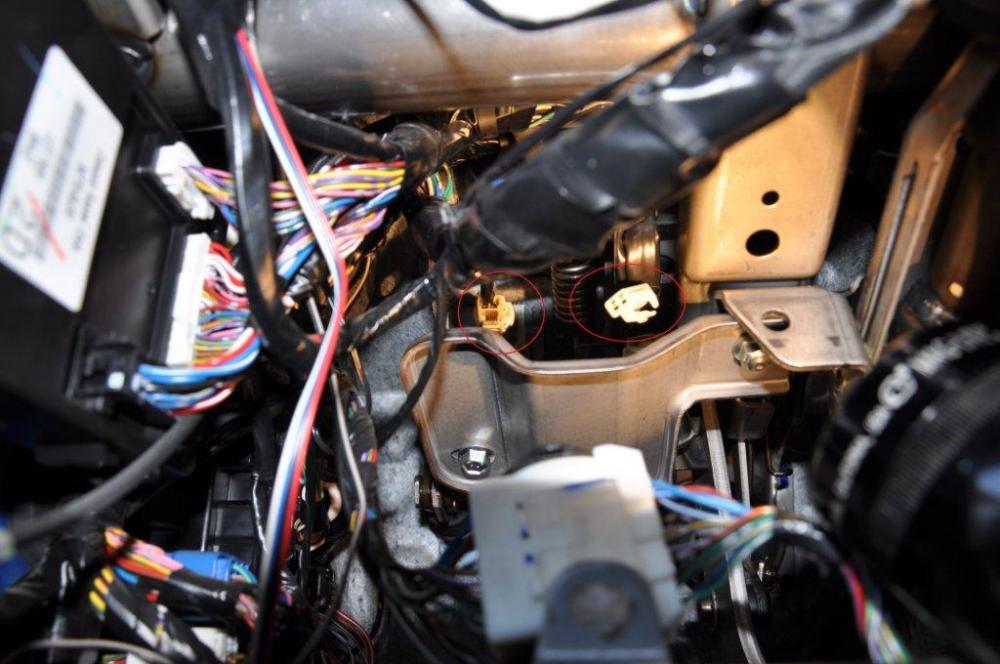

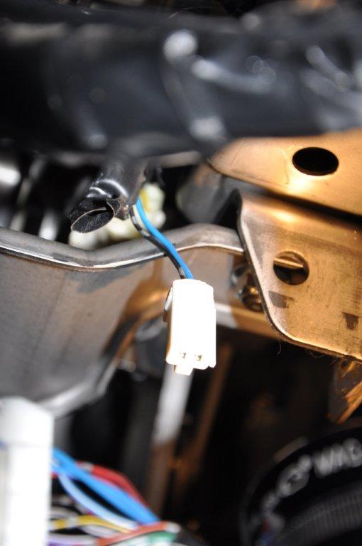

Большое спасибо LISIK - вы мне очень помогли. В течении 10 минут соеденил два провода как вы написали и круиз стал реагировать на педаль сцепления. Не удивительно что я не нашел сразу второй концевик, он находится выше места установки первого и не сняв подвал к нему тяжело подобраться.
Единственное дополнение - оба разъема у меня были белые. Фото выкладываю.
