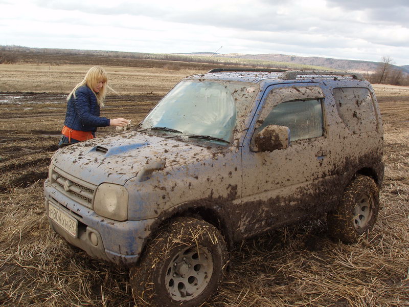

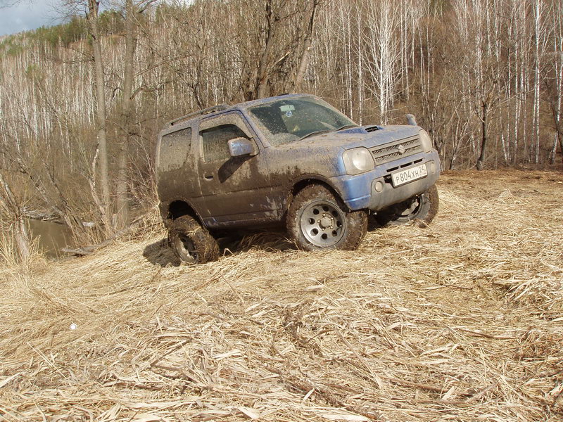

поставил БФ Гудричи АТ 235\75\15 на дисках 8 ширины и -15 вылетом. ну собственно торчат ;) и чуток цепляют за передний бампер, буду резать. в остальных местах всё гуд. вид у машынки серьезный стал...

Это получается от родного вылета колеса выехали аж на 37 мм. Крутовато... сладкая жизнь подшипников кончилась. И 8" это не перебор, на низком давлении может и разбортироваться в легкую. НО ЗАТО какой вид зачетный Браво! Ай

фотки ходовых испытаний ;) сафарь (33МТ) с нивой (ВЛИ5) не едут, тонут, капают и вааапще отстой. на джымке вокруг них кругами гарцевал ;)
