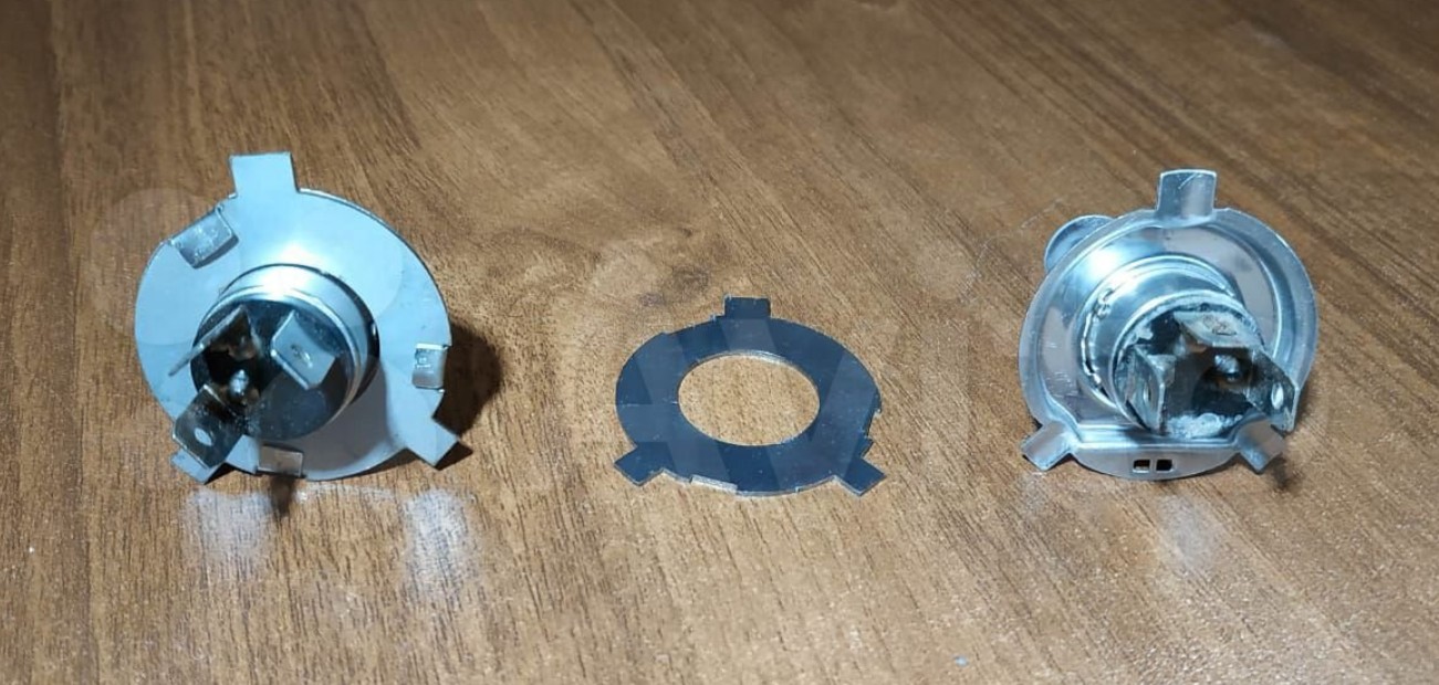

Я, после долгих раздумий, покупать Depo или нет, решил всё таки оставить пока, купленные и поставленные оригинальные фары Koito, с ручными корректорами (как писал раннее Kasik, как часто вы пользуетессь электрокорректором?), с праворульной Лианы, с разборки. Понимая, что свет от них "кривой", на лампочки поставил переходники под евросвет. В ночное время по трассам ездить пока не собираемся, поэтому пока оставлю, как есть.
И ещё, кто знает, можно ли вообще отрегулировать такой свет, что бы пройти ТО? Может, кто сталкивался, регулировал? Будет интересно прочитать мнения, советы.)

С переходниками легко проходит, свет у них с правильной галкой становится.
