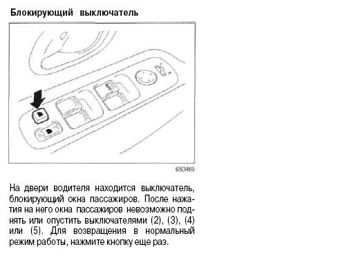

Ответ: Перестали работать стеклоподъемники
С водительской возможно открыть все!
А кнопки открывания стеклоподъемников на дверях справа - не слушаются.
А может все проще - нажата кнопка блокировки:
+1.
Всё верно, тут и думать нечего - это кнопочка нажата и других причин в этой ситуации быть не может.
+1.
Когда нажата кнопочка,то все 3 стеклоподъемника не будут работать(даже с водительской двери)
Так че там случилось то,разобрался уже или нет?Заинтриговал и пропал:D
Извиняюсь за дизинформацию - действительно при нажатой кнопке блокировки стеклоподъёмников, работает только со стороны водителя.
Я как-то по этому поводу и не задумывался, японцев куча была, и на на них при блокировке можно было управлять всеми стеклоподъёмниками. На последнем Мицу было так, как описал выше, только ещё плюс ко всему на всех дверях они были с режимом авто и вверх, и вниз.
А Лиану в этом плане обрезали со всех сторон...
