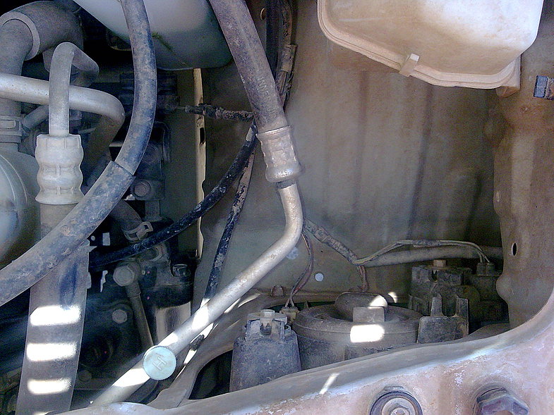

    Сам озадачился данной проблемой! В НАЛИЧИИ АБС И КОНДИЦИОНЕР! МЕШАЕТ ВСЁ! Чтобы воткнуть параллельный надо переносить не только бачок, но и трубки кондиционера! Не знаю, что в таких случаях делают! Неужели нужно будет сливать весь хладагент и заново заряжать кондей? Не хотелось бы такого........

    Ответ: Re: Про аккумулятор увеличенной емкости
    если стоит ABS , тогда надо сделать дополнительный загиб на этой трубке ( влево )
    Трубогибом.
    А газ из кондея кажись на время ремонта в какую то емкость перекачивается
