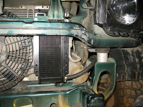

Я купил радиатор как у Zook'а. Стоит 2900 рублей.
Поставил вот так. Заподлицо с вентилятором кондея, так что мешать лебедкам-бамперам не должно.

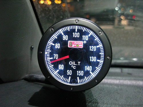

Вот так прикрутил датчик. Очевидно, нужно придумать для него какую-то защиту

Ага теперь видно что радиатор совсем да же и не большой. Чуток может длинее моего Тоетовского.
Провода датчика лучше скрутить на прямую. Эти контакты после нескольких водных процедур не контачат. Я датчик развернул в противоположную сторону и провода ушли сразу на верх. Все в гофре, гофра к датчику примазана холодной сваркой. Оторвать можно, но сложно. И зря шланги с доп радиатора дополнительно не одели в гофру либо более толстый шланг в месте контакта с кузовом. У товариша на террано перетирались часто. Я одел у себя в куски более толстого патрубка от ВАЗа. Прибор класный, стрелку хорошо видно! А греть надо на скорости до 65 км в час. А на скоростях выше 70км в час гидротрансформатор блокируется и жижа моментально начинает остывать и перестает грется. Я ужастно не люблю летом затяжные асфальтные подъемы и серпантины в районе Туапсе-Сочи. Скорость 40-50. АКПП ужастно греется.
в наиболее критичных местах шланг у меня одет в кусок шланга )
Насчет проводов - спасибо за совет
стрелку хорошо видно только в темное время суток ( кЕтай, блин

а где берут такие подходящие тройники?
а то я уже у токоря собрался заказывать...
это комбинация из такой штуки http://www.prosportshop.ru/catalog/detail.php?ID=28968
и тройника + 2 фитинга + переходник со строительного рынка, из отдела сантехники, там несложно подобрать то что нужно
там же необходимо купить ленту для фиксации резьбовых соединений

вчера поставили мне датчик температуры декса в автомате, большое спасибо allodin!
теперь блин сплошное расстройство, оказалось, что подъем в фуникулер с суханова уверенно поднимает температуру до 110 градусов :-/
g r e e n
2,742
655
Ответ: Охлаждение АКПП - доп.радиатор и т.п.
почитал про то куда ставят датчик гонщеги, похоже лоханулся, надо было врезать датчик в поддон или хотя бы на входе в автомат, после всех радиаторов. а я воткнулся на выходе...
говорил я тебе Анрей - не надо резать шланг, укоротить всегда можно.
а вообще что на входе, что на выходе - разница тепмератур поидее небольшая - относительная - она все равно циркулирует.
а про то что датчик прям в автомат - это да, информацию по температуре получаешь - независимую, да и не задумываясь , где вход- где выход
зато без минимальных изменений в конструкцию, а про дачик чтоб не напрягал нервы и мозги, надо подумать куда перенести его или поставить выключатель,
а без подсветки он наверное не так бы напрягал
Ты обрати внимание еще на то, что у него машина с бодилифтом на 5см. Без бодика это радиатор, кмк, не влезет.
... обратил сразу. Ранее я думал, что он с половину кондейного, не меньше.
Андрей, 110 это совсем не много... не 150 ведь :D

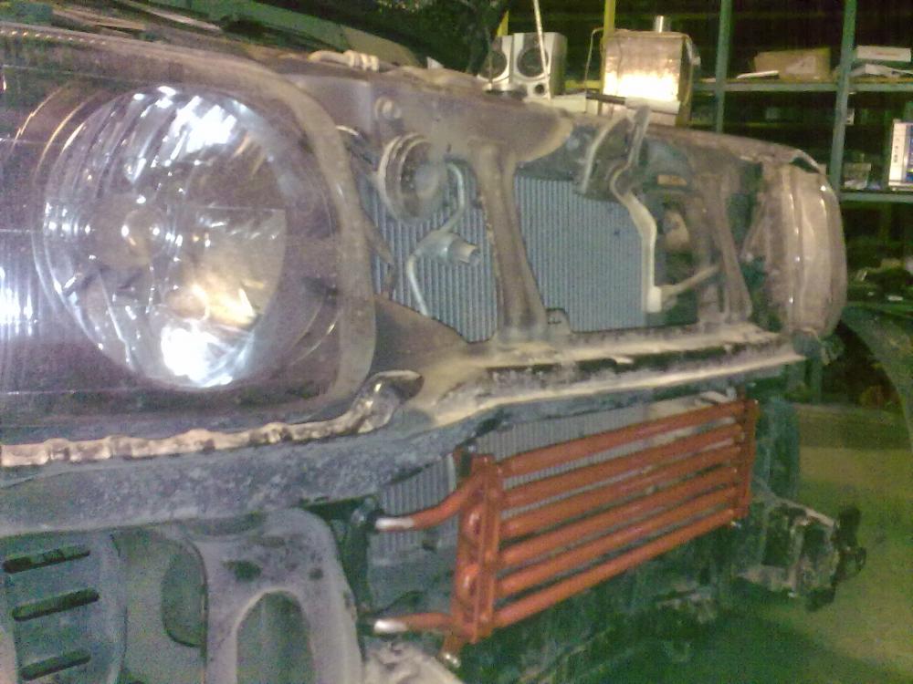

Мне вот такой вот радиатор поставили.
http://www.suzuki-club.ru/forum/attachment.php?attachmentid=21524&d=1289202070
Вопросы и разъяснения к автору Umka.
http://www.suzuki-club.ru/forum/showthread.php?p=721740#post721740
что приятно - не мешает кондею.
Это очень приятно, но лебедку уже не поставишь нормально. Да и при легком фронтальном ударе не очень круто будет. Это от УАЗа?
Лебёдку пока не хочу никак. УАЗовский.
Ром, если понадобиться ставить лебедку, во первых это смотря как ставить, во вторых ее можно перенести - там делов на 30 минут. Сейчас она закреплена так как ее было легче всего разместить, там где она сейчас стоит она помещается как родная. И уж во всяком случае она раз в 50 крепче чем водяной радиатор.
Этот радиатор нормально встает только на финских машинах, где нет кондиционера. Не рассказывай мне, пожалуйста, про компоновку лебедки. То, как радиатор торчит на на фото, предполагает выдвижение лебедки вперед еще на 50 мм. У ваших питерских машин без кондеев есть преимущество плотной компоновки лебедки, но радиатор его сведет на нет.

вообще, из того, что я увидел в реале на этой машине...
при необходимости красный радиатор можно перенести выше без потери работоспособности, а на его место впихнуть лебедку....
Куда? Вместо вентилятора?

есть ли информация о рабочей температуре масла коробки?
У меня от 50 до 140... При 150 наступает всеобщий пипец, в смысле, перегрев. Стрелка термометра ОЖ ложиться в красный сектор. Врубается вентелятор кондея. ОЖ булькатит вв расширительном бачке. Если заглушить машину, то не заведется минут 10. ;)
Показания естественно относительные по шкале прибора для измерения температуры масла. Датчик врезан в шланг до первого радиатора. Самое горячее масло мереет.

Рома, хренасе ты машину кипятишь... В этом году лето выдалось жаркое, плюс были проблемы в системе охлаждения. Так вот на гонке в Уссурийске в затяжные подъемы приходилось тормозить, доставать заветную бутылочку с водой и поливать радиатор автомата.
Наблюдения следующие. Как только темпер дексрона доходит до 110 градусов, сразу же начинает ползти темпер двигателя. До 120 ни разу не доводил :) В поддоне при этом температура градусов 80.
Рабочая температура декса от 60 до 90 градусов, при 120 на тойотах поджигается лампа "перегрев жижи в автомате", а при 150 декс становится как вода....
ЗЫ. На бутылке с Valvoline ATF Mercon III MaxLife прочитал, что температура воспламенения 120 градусов.
