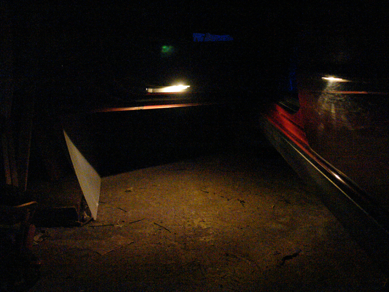

    Как вы понимаете речь идёт о лампочке в двери.
    Зачем я её сделал? Да чтоб не задавили в тёмное время суток и чтоб в какашку не наступить.
    Её отлично видно из автомобиля сзади даже днём.

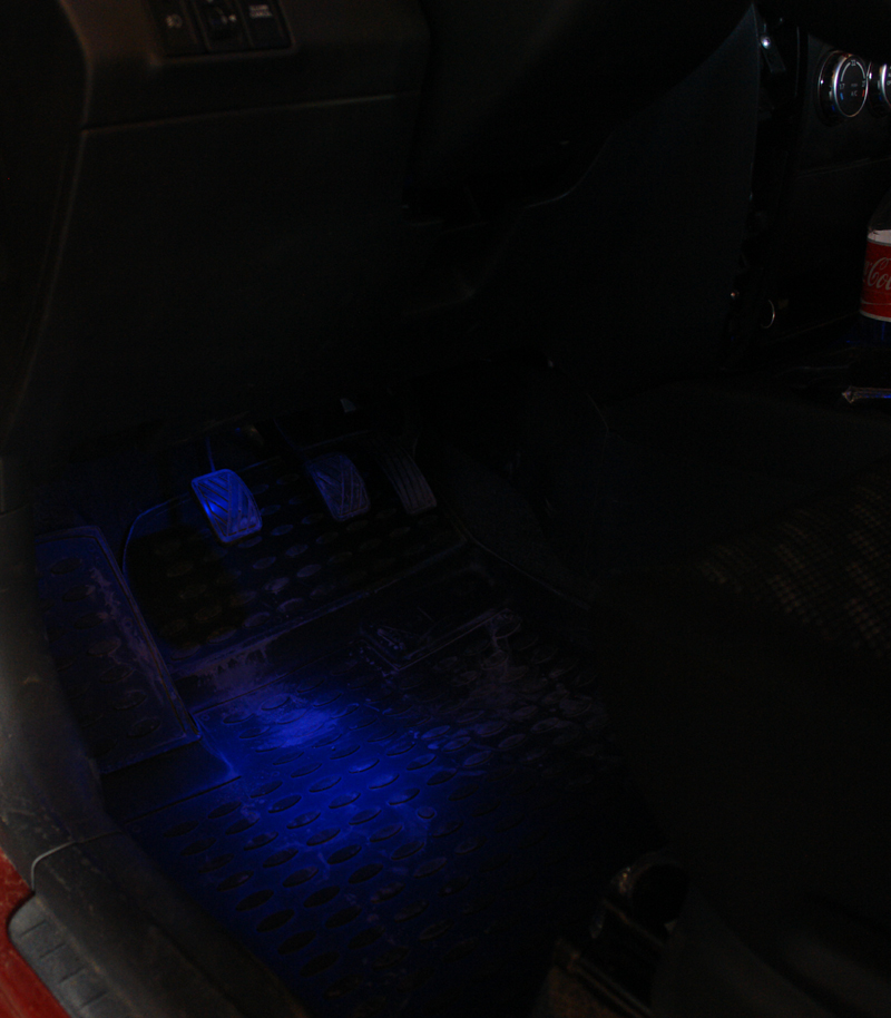

    Ещё сделал вот такую подсветку для ковриков. Это просто удобство пользователя.
    Удобно и всё.
    В обоих случаях использованы плафоны от освещения номерного знака. В салоне от ВАЗ 09, а в дверь от чего-то ещё, от класссики наверное.

    http://izh.2126.ru/manual/izh2717/izh2717_p6.htm
    Вот тот плафон, который подходит в дверь.
    Он не сильно выпирает наружу.

  6. Pool
    1 окт 2007

    А как запитать подсветку педалей?
  8. Игорь Котельников
    6 ноя 2007
    312
    Москва Внуково
    Ответ: Подсветка в "СЕКСЕ".
    Подсветка люстры от лампочки в багажние - она не горит при открытых дверях.
    Подсветку педалей от освещения салона. Удобнее всего подключаться непосредственно к плафону на потолке.

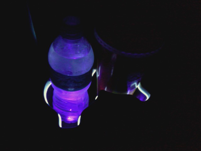

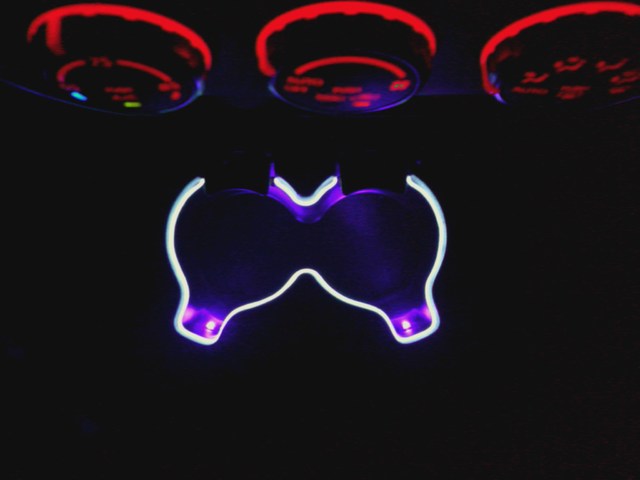

  13. Игорь Котельников
    6 ноя 2007
    312
    Москва Внуково
    Отличная идея с подсветкой бутылки.
    Стоит просто держать там бутылку ради красоты.
  14. Suzik
    25 окт 2007
    189
    За то всегда водичка будет в машине:D
    Интересно а пепельница этой ниточкой освещаться будет, а то курильщики жалуются что не попадают в неё?
