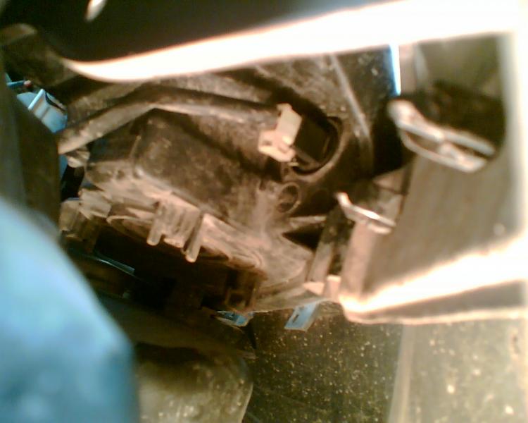

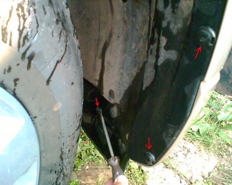

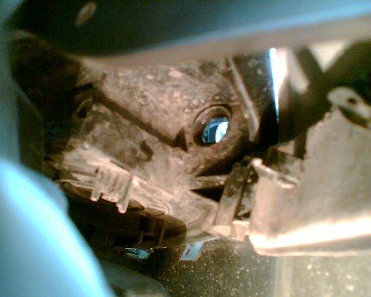

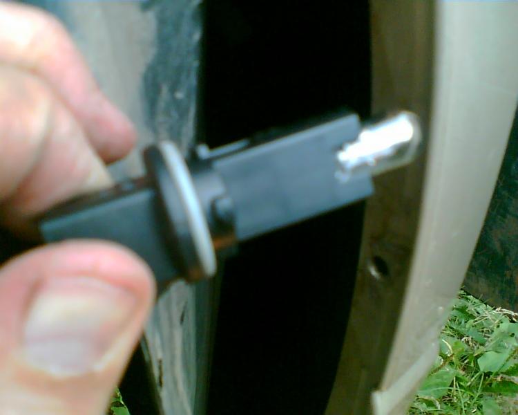

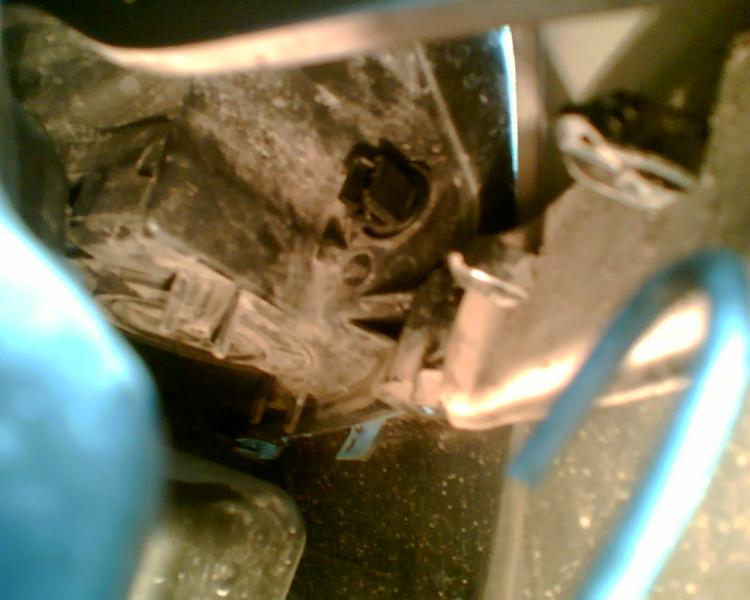

    Перегорела лампочка правого габарита впереди справа. Хотя мануал рекомендует обратиться в сервис, поскольку надо снять облицовку радиатора и блок фару, можно все сделать самостоятельно. Причем прямо с противоположной стороны, а именно - со стороны колеса, сняв четыре пистона, открутив один саморез и слегка отогнув подкрылок. Всё видно на фото:

    лаьпа меняется просто и быстро. снимаете 2 пистона которые крепят подкрылок к бамперу. откручиваете болтик крепления угла бампера ( со стороны подкрылка ) и дергаете угол бампера ( он на защелках ) в образовавшийся проем лампа легко доступна. удачи

    Не фартук. именно подкрылок со стороны колеса. к бамперу он крепится двумя пистонами

    Сегодня еще раз посмотрел, т.е. получается через колесную арку? Пластиковая фигня на пистонах, которая закрывает верх арки?

    да. и двумя пистонами крепится к бамперу. их и надо отстегнуть

    Искал поиском и не нашел, даже такую же тему создавал. Спасибо огромное, вся работа заняла 10 минут.

    5W5 , без цокольная

    Параметр только один - посадка цоколя. 5W5
