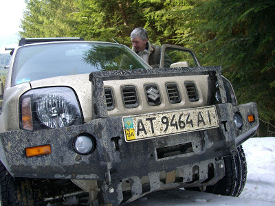

Камень словили на вылете с совсем небольшого бугорка.
И даже удара сильного не почувствовали.
А бампер...
Это был рейд по заснеженой горной дороге на "выживание". На первых трех подъмах Джимка показал себя с самой лучшей стороны. Там, где "проваливались" многие крупные машины, и их тянули лебедками или буксиром, он медленно и уверено брал эти подъемы.
А вот поднявшись наверх, на ровный участок дороги, начались мои неприятности.
Снег был очень глубок, очень мокрый и тяжелый. Впереди идущие машины, особенно два Мицика, (оба с номерами 6666 !!! и цепями на колесах), рыли глубокую колею в снегу. Джимник быстро нагребал мокрый снег под мосты и вяз. Узкая колея Джимки тоже в данном случае оказалась слабым местом, машина шла как по рельсам, без возможности хоть какого-либо маневра. После каждых 50-100 метром приходилось откапывать передок и цепляться за впереди идущего. Постепенно порвали оба мои синтетических троса. Уже всередине маршрута вытягивать было нечем.
Тогда УАЗик достал стальной трос даметром в пол-руки! и зацепил меня.
Я то думал, он просто потянет, а тот с места так рванул, что бампер сдвинулся вперед.

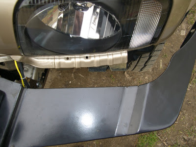

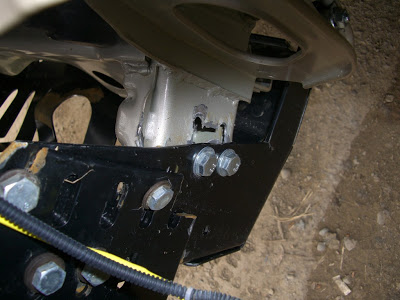

Нет, защиту то погнуло - это ладно, а как раму то порвало в месте крепления бампера?
lockser
5 Август 2007
495
310
Ивано-Франковск
Suzuki Jimny 2007
Ответ: Вот зачем нужна защита...
Ну, "раму порвало", немного громко сказано. Вроде эти выступы "демпфером" называются?
Вот на них должны были одеваться т.н. "усилители" из комплекта бампера. Но их установка не удалась, не совпадали отверстия в бампере и торце этих усилителей. Было принято решение устанавливать без них, засверлив демпферы.
Отремонтировали очень легко, вставив в них стальную пластину.
