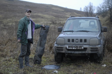

    если без шуток, пойми меня правильно.
    Новый бампер придеться порезать сразу, как только ты решишь свернуть с асфальта.
    даже при штатнойрезине.
    мой опыт красноречив?
    Я подумал над этой проблемой 27.10.2006
    http://www.suzuki-club.ru/forum/showthread.php?t=5796&highlight=%E1%E0%EC%EF%E5%F0+2006
    через месяц 26.11.2006
    24.04.2007
    [​IMG]
