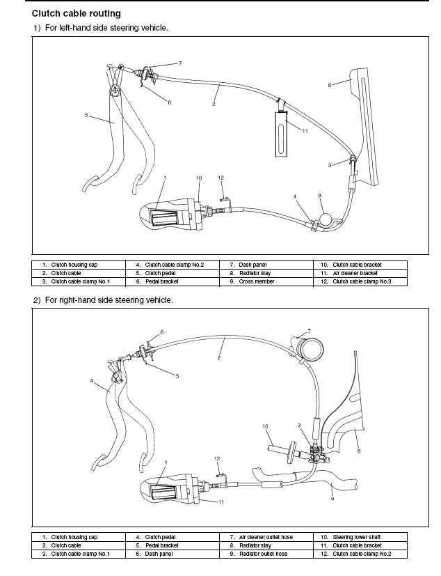

    у Джимни привод сцепления- механический
  16. Фалька
    19 фев 2010
    152
    Волгоград
    Ответ: Задняя передача и проч. мелочи
    датычо?!
    а в сервисе говорят иное...
    дай сцыль, плиз, на описание привода сцепления джимника, если не сложно.
    а то я в ездовом железе плохо разбираюсь - чистый юзер :(
    Вот, например, скриншот из мануала:

    и что же ТАК рассмешило?
    вполне логичный вопрос... в описании - привод гидравлический, я, как пользователь, сиречь водитель, понятия не имею о физике процесса. Если сервисмены на местах в глаза не видели собственно машину в реале, а руководствуются исключительно книжкой с опечатками, то тут в пору если уж не плакать, то хотя бы посочувствовать...
