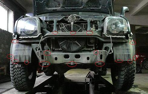

    Помни собравшись делать боди. Бампер крепится как к кузову так и к раме. Придется переваривать крепления возможно резать бампер. 135817784.jpg
    Красным обозначены места крепления.

    ИМХА - если уж дело дошло до боди - смысла оставлять стоковые бампера нету - силовые нада ставить.

    Вопрос может возникнуть лишь с креплением юбки бампера старого образца, нижние 2 крепления собственно бампера легко переносятся. А вопрос с юбкой - см. предыдущий пост(юбка меняется на защиту с площадкой под лебедку или подрезается).

    Менять бампер не буду крепежи переделаю.

    Юбку все равно подрезать прийдется, она под раму заходит и к ней же 2-мя болтами крепится.
