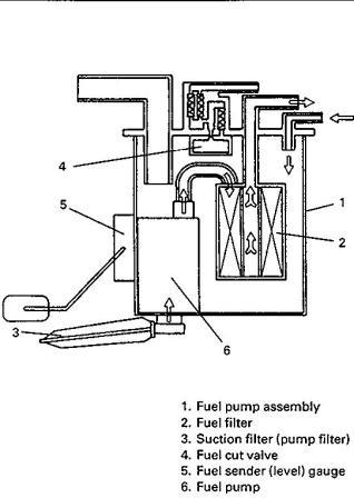

    Это не 2 версии, а два разных фильтра: сеточка стоит до входа в насос, а угольный - после. Вот схема:

  14. Edw_WaR
    9 апр 2006
    2.877
    ПодМосква
    Ответ: Фильтры
    Как инструкция может предусматривать смену несменяемого и отдельно не продающегося элемента?
  15. Vagulo
    20 авг 2007
    725
    Ответ: Фильтры
    Вкупе с бензонасосом, вероятно.
    Давайте не забывать, что производители получают основную прибыль не от продажи самих автомобилей, а от продажи запчастей для сервисных работ. Понятно, им выгоднее продать бензонасос в сборе, чем только фильтр.
  16. Vash
    11 дек 2007
    210
    г.Белгород
    Ответ: Фильтры
    И, судя по всему, ресурс фильтра близок к ресурсу бензонасоса
