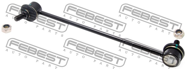

    Подскажите , други. Те-ли это стойки стабилизатора, которые мне нужны на Лиану ХБ 4Х4, АКП 2005 VVT, рестайл? Там номерок виден. Фотал не я, взял с сайта продаж.

    нет это не те стойки
  10. Bomber78
    22 авг 2008
    159
    Чебоксары
    Ответ: Стойки стабилизатора поперечной устойчивости
    Это втулки стабилизатора. Резинки такие. Стойки это металлическая деталь с шаровыми соединениями на концах.

    Как я понял-это она. Только у фебест она значится как 0523-PC и дешевле оригинала в 4 раза.

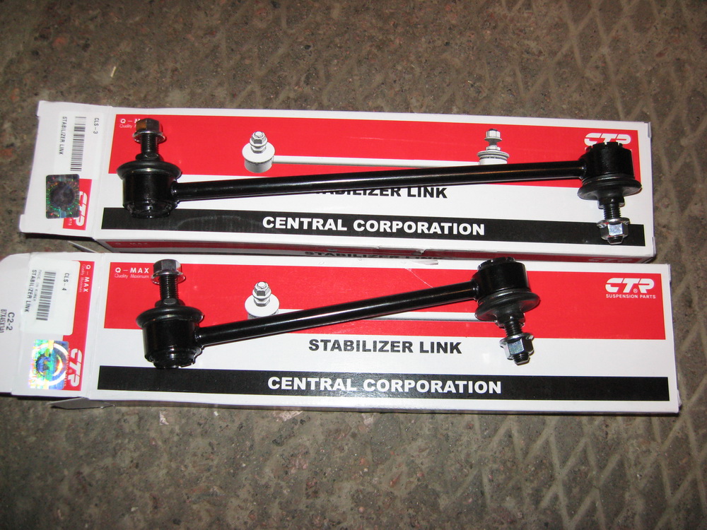

    Лука, лучше не Фебест взять, а CTR:
    передние - CTR CLS-3
    задние - CTR CLS-4
    Их надо по 2 штуки. Цена примерно 450 руб.
    Их на себе опробовал и очень доволен: через два года езды снял, а они еще в отличном состоянии были. Фебест, думаю, будет по хуже, а по цене может оказаться дороже. Про фирму CTR читал только хорошие отзывы.
    Поменять самостоятельно не составит труда. понадобятся лишь рожковый ключ на 13 (если память не изменяет) и торцевой ключ на 13 (или второй рожковый). Одним откручиваешь гайку, а вторым (рожковым) надо держать сам болт (штифт-палец или как его там назвать) с другой стороны, чтоб не прокручивался.
    Вот фотки: ;)

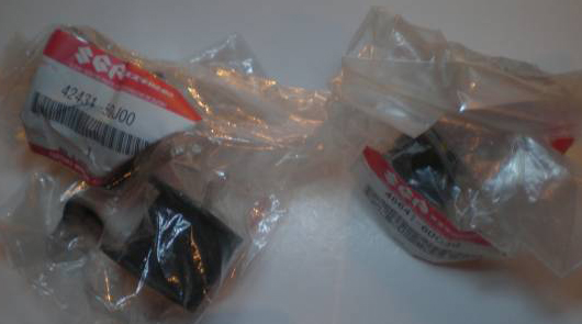

    Совет: заодно поменяйте и втулки стабилизатора, начерняка и они уже изношены:
    передние - 42431-59J00 (на рисунке - номер 3). По цене - от 65 (неоригинал Febest SZSB-012) и 130 руб. за оригинал. Оригинал не на много дороже неоригинала, поэтому экономить нет смысла.
    для замены понадобится ключ на 12.
