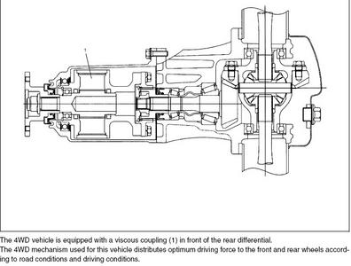

Ответ: Будущее Ignis
нету, причом нигде не написано что это виско-муфта и никто не знает ее ресурса, но пока нету ни одного случая ее выгорания на говнах в отличие от туссанов например..
Для дорестайла используется именно виска:
Судя по запашку от заднего диф-ла и отсутствия пробуксовки задней оси при большой загрузке (глубокий песок в гору, например), есть шанс стать первооткрывателем сгоревших муфт, стоимость по экзисту ~35тыс. ;(
у меня венгр 2007 год, вполне может быть что у меня и не виска - снизу под днищщем видна какато муфта на кордане и она греется при выбуксовке - заметили когда выезжали из положения на брюхе - с этой банки капала вода (снег акти вно таял на ней), а про виску говорят что она интегрирована в коробку или сцепление...
то есть у вас при долгом буксовании передних колес задние мертво стоят? заметьте что виске нужно некоторое время чтобы сватится намертво - порядка нескольких секунд...
"in front of the rear differential..." - там она и есть - перед задним дифференциалом. Зимой колеса задние крутились на снегу/льду при пробуксовке передних, также небольшие пробуксовки задней оси можно заметить, если тронуться с тапкой в пол на грунте, а вот если стать в песке "носом вверх", то задняя ось на месте стоит. Вот я и думаю - то ли мощности не хватает для букса обоих осей при неплохом сцеплении, то ли виска начинает прощаться...
вполне может быть что виска принципиально не способна передавать крутящий момент больше некоторого максимального значения, а если всеже крутить то по идее в таком режиме она должна быстро сгореть.. как ни странно у меня муфта не перед самым диффом а гдето посередине кордана, хотя сегодня надо еще раз посмотреть. вапще в инструкции у меня написано что муфта управляется компом который следит за вращением колес..
вопрсо по вашему авто: если виска сочленяется с диффом то перегревается стало быть сразу и дифф и муфта? не сгорает ли дифф вместе с муфтой? какой у вас щас пробег?
Не странно, в большинстве машин именно так расположена. Вообщем по-телефону в сервисе мне внятно не ответили, как ее диагностируют, есть ли стенд, а ездить еще не ездил.
Думаю вряд ли. Да и как это определить? Вообщем не нашел характеристик жидкости, которая в в/м, в сервис-мануале тоже что-то про ее "заправку" ничего нет, наверное неремонтопригодна она. Хотя где-то встречал упоминание, что умельцы гель какой-то туда как-то лили =)
Пробег 72 тыс.(надеюсь) у меня сейчас ...
