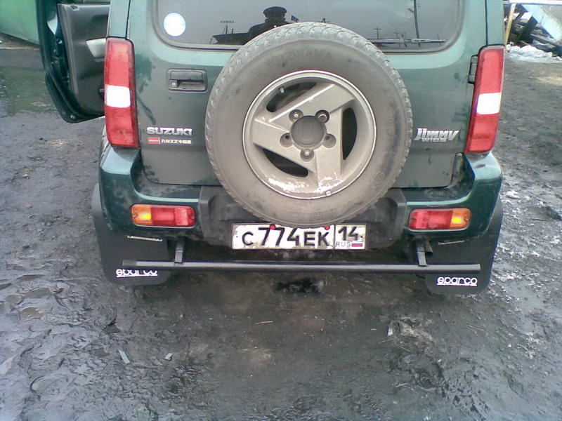

Почти готов к езде по говнам!

Строго не судите,так как у меня руки из ж..ы растут))

Ответ: Почти готов к езде по говнам!
Морде зачёт, но бампер до уровня трубы подрезать не вредно бы. А труба задняя не тонковата ли?
"Почти готов" - а что ещё в планах?
Труба эта буровая толстостенная,в планах лифт 5 см,резину 75-80 высотой,шноркель,багажник.И ещё вчера увидел,что задний диск весь в мазуте,правда видно что в старой мазуте,но всё равно хотелось бы узнать,что первым делом проверить?
люфт радиальный задних полуосевых подшипников, как проверять я писал уже где-то тут.

Симпотично :)
Труба - буровая штанга 50 мм.? Тоже собираюсь из такой делать в ближайшее время :)
Обязательно сохраните этот топ-скоро уже опять всё поновой делать)))
А чем ты все красил? Мои изделия даже в 4 слоя краски Хаммерайт (у меня) на грунт, но ржа донимает в московской соли.
Обычная китайская краска из болончика.Посей день всё ок.
а за заднюю трубу джечил? выдерживает или упруго люфтит?
у нас тут климат другой, не гниють у нас машин и нержавеють, и солью у нас дороги слава богу пока не сыпят:)
