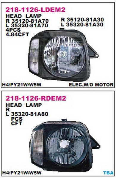

Вот что я нашел по этому вопросу :
По каталогам DEPO есть 2 варианта фар с цоколями и без них только корпуса с отражателем.
По exist номера 218-1126-LDEM2 не бьются, а вот если пробивать 218-1126L-LDEM2 – левая и правая соответственно 218-1126R-LDEM2 то все бьется.
Вариант фары без цоколя не бьется никак.
