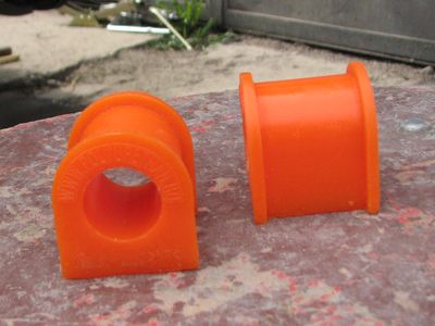

привезли образцы
номер 02 только на пакетиках, чего ранее на сузучьих деталях не наблюдалось, всегда на изделии был, жёсткие как дерьмо от мамонта
похоже китайщину впулили мля

изготовлены первые 2 шт с добавлением 2мм к нижней плоскости и занижением нутра на 0,6 мм
в выходные запытаем на авто fraks чего получилось
эх, еще бы по периметру (под скобу) по 0,5 добавить, ограничив добавление "под площадку" одним миллиметром - плотнее бы садилась

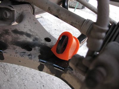

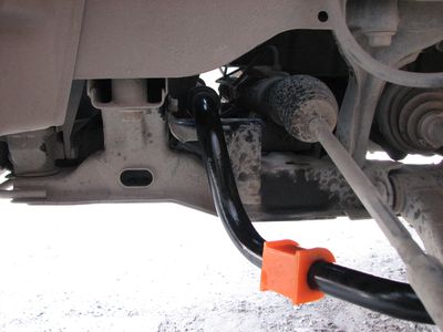

Ну что, произвели установку полиуретановых втулок.
Вот отчет с фотками.
Всвязи с тем что со стойками я ничего не делал продиагностировать наличие/отсутствие стуков проблематично. Вроде бы стало потише. Скрипеть у меня скрипело только зимой.
Полиуретан этот более эластичен чем резина + то что втулка была сделана и установлена без разреза дает надежды на то что прослужит дольше.
Ценник на полиуретановые втулки как я понял примерно раза в 2 больше чем на резиновые. Т.е. полиуретановые примерно по 250руб за штуку будут.
Точнее надо у Bobo спрашивать.

Вроде бы стало потише. .
смущает "вроде бы"
я как прокладки поставил - стук пропал как класс
да, и как их без разреза ставить-то?
самому резать?
иль кости снимать?
самому резать?
иль кости снимать?
Ты по ссылке моей сходил? Там все это в деталях расписано и зафотано.
Ничего не надо резать. Натягиваются прям так. Кости (яйца) снимать надо, но это совершенно не проблема.

Главное в чем разница - полиуретан намного эластичнее резины что приводит к тому что этот узел работает в пределах упругой деформации полиуретана а не на трение как с оригинальными резинками. Главное что бы не раздавило.
Но в сайлентах полиуретан работает на ура - и здесь нагрузки не больше.

именно
и, кст, в связи с этим забыл спросить - из-за увеличения размера под отверстием на 2 мм втулка не слишком "сплющилась" (деформировалась)?
в коня корм эти 2 мм?
если все в порядке, то впору заподозрить японцев в заведомо нерабочем размере детали

Ответ: Втулки из полиуретана... Будем заказывать?
да нормально встало, плотненько
