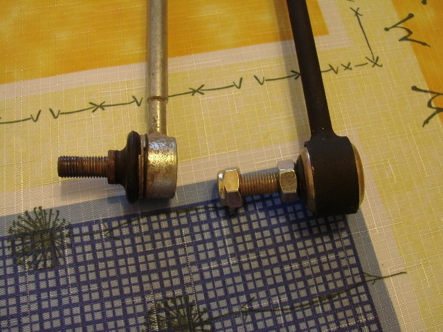

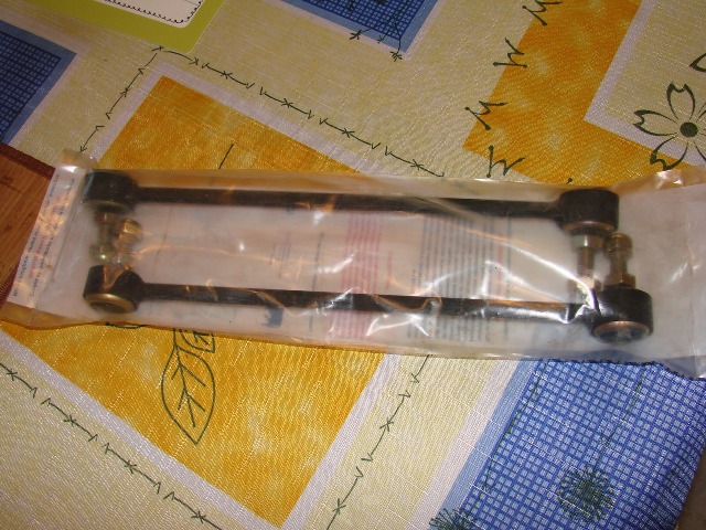

Тоже срезАть пришлось родные стойки когда еще пробег тыщ 20 был. Шестигранник внутри провернулся и привет. Сильно жалко не было, ибо они хоть и не гремели, но были уже довольно слабенькие, мизинчиком можно было пальцы шевелить.
Поставил эту самую акитаку - через месяц загрохотали. Полное говно! Не ставить ни при каких условиях и на цену не вестись!
После этого поставил стойки вот от этих ребят. Пока (уже 60 тык набежало) полет нормальный.
Из плюсов - заявленная долговечность и то, что откручивать их можно, удерживая ключом, а не шестигранником. Минус - затягивать нужно на стоящей на асфальте машине (на подъемнике нельзя)
Там в каталоге витары нет, попросил сделать 300 мм длиной и чтоб пальцы в одну сторону смотрели. Резьба если память не изменяет - М10.
Зы: а при лифте подвески зачем укорачивать стойку стаба? Чешу репу. Там же расстояние не изменится вроде?
