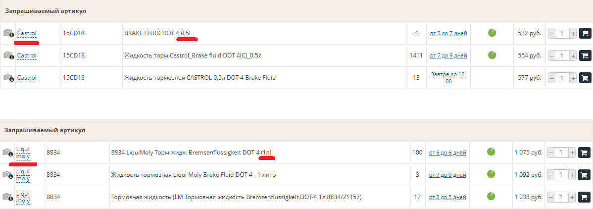

Смотрел я на Сastrol, но цена оказалась выше чем у LM. По крайней мере при покупке в интернет магазинах запчастей.
В других местах брать -очень большой риск купить контрафакт.
LM вроде бы по допускам проходит (список такой же как у Castrol). Взял, буду смотреть.

Не знаю, где смотрите, у меня цена одинаковая выходит. Кастрол 2 поллитровки по цене 1 литра Ликви Моли. К тому же, Кастрол есть на складе, с доставкой на следующий день.
